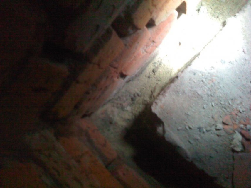

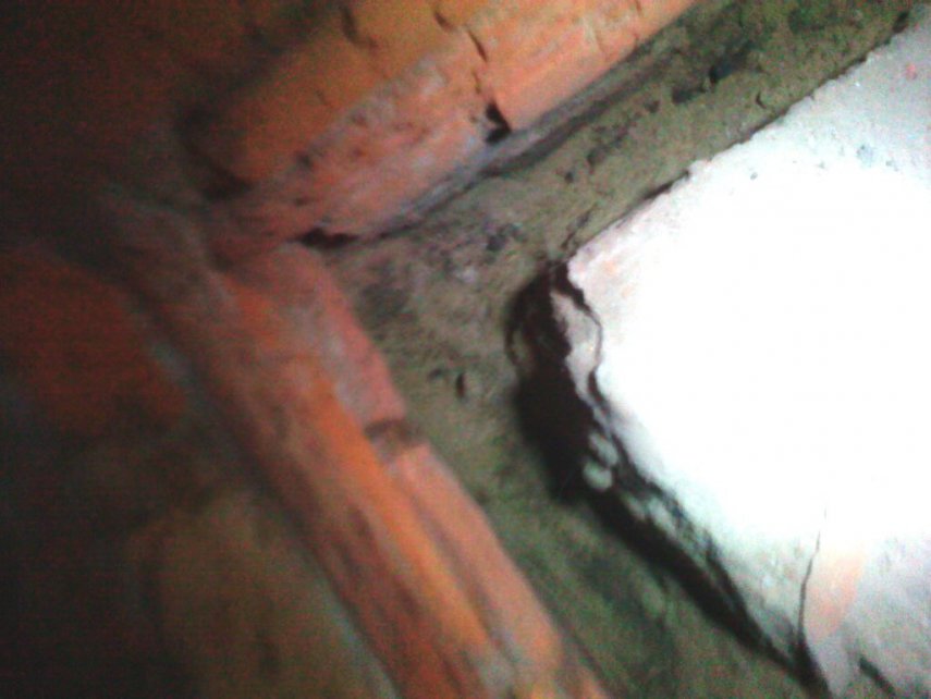

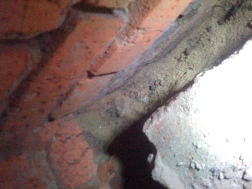

Вот фото: слева стена гаража (внешняя, уличная), справа - бетонная плита. Щель какая-та подозрительно ровная. Может, так изначально делали? Что с этим теперь делать?
Это температурно-усадочный шов, видимо страховались чтоб не было трещин. Обычно такие швы заполняются вилатермом и герметиком. Раствором такие швы не заполняют, наверное есть причины чтоб его сделать.
Гаражу уже лет 50. Думаю, что все давно уселось. Если залить бетоном - что будет?
25 минут назад, NikVE сказал:
Я не стал бы это делать. Там может быть бетон залит по грунту без подготовки и сильное пучение зимой?
Это не знаю... Но и так не оставишь - в щель вода пойдет. Для пробы проложу рубероид между стеной и щелью и залью ее раствором. От стены будет изоляция. Если начнет пучить - вылезет по рубероиду.
