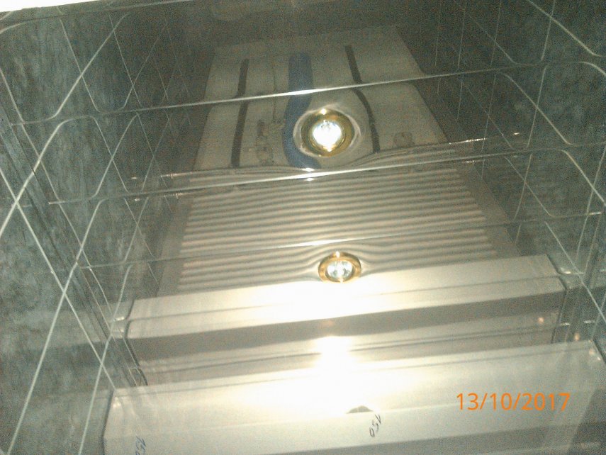

Спасибо всем за советы и напутствия. В туалете потолок сделал. Вроде держится. С двумя точечными светильниками. Из реек шириной 150 мм, хром. Без подвесов и стрингеров. Концы реек по краям заклинивал в П - профиле отрезками П - профиля (дешёвого) (рис. 154). По два отрезка шириной 2 - 3 см. на каждую рейку, с каждой стороны. Последняя получилась с подрезкой на 50 мм, которую также заклинил по периметру отрезками П - профиля и по краям. Последняя установленная была предпоследней по счёту. Заклинил её в П - профиле по краям также, как и все предыдущие. А чтобы она крепче держалась в П - профиле, отрезки П - профиля (дешёвого) сначала приклеил к верхней внутренней поверхности П - профиля. А затем вставил края рейки в зазор между нижней поверхностью П - профиля и отрезками П - профиля (дешёвого).
И снова здравствуйте люди. Нужна помощь советами. Заранее благодарствую всем ответившим.
