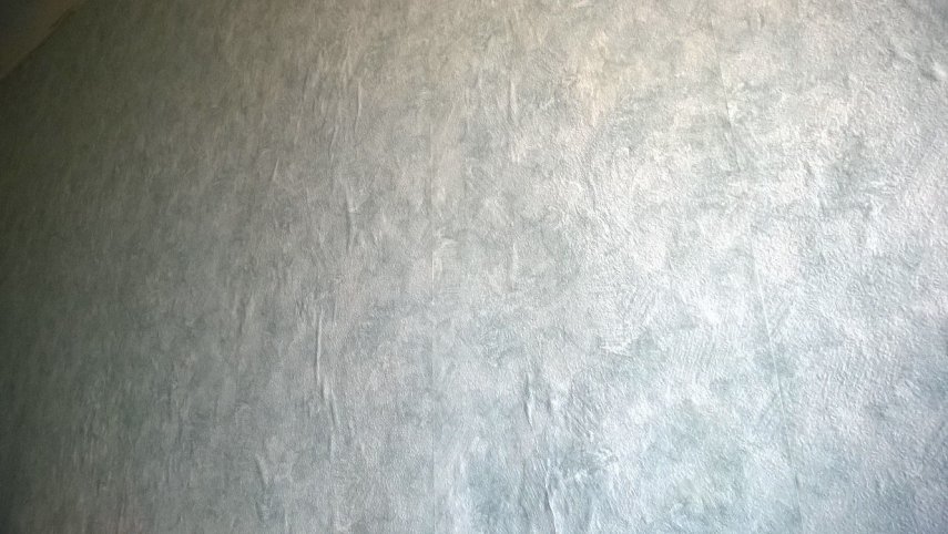

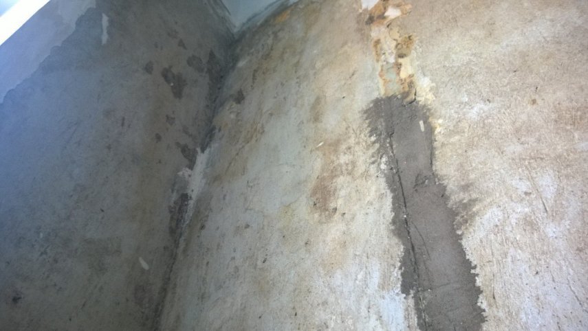

Здравствуйте! Ситуация такая. Была голая шероховатая неровная стена от которой при снятии старых кусков обоев,  буквально отваливались кусочки стены. Наслушавшись советов - покрыли их грунтом и клеем. На след день при поклейке, обои стали много где вздуваться. Вопрос, как всё это можно исправить? Может ли помочь, наклеивание более качественных и темных обоев поверх тех что наклеили уже? Или надо всё сдирать и проводить какие-то работы дополнительно? Фото прилагаю.
Эти стены требуют ремонта, зачистки от того что отваливается , тотальной шпаклевки и только после обои
Нужно качество, а главное правильно подготовить основание и только потом клеить обои. Соскоблите все, зашпаклюйте и приступайте к поклейке обоев.
