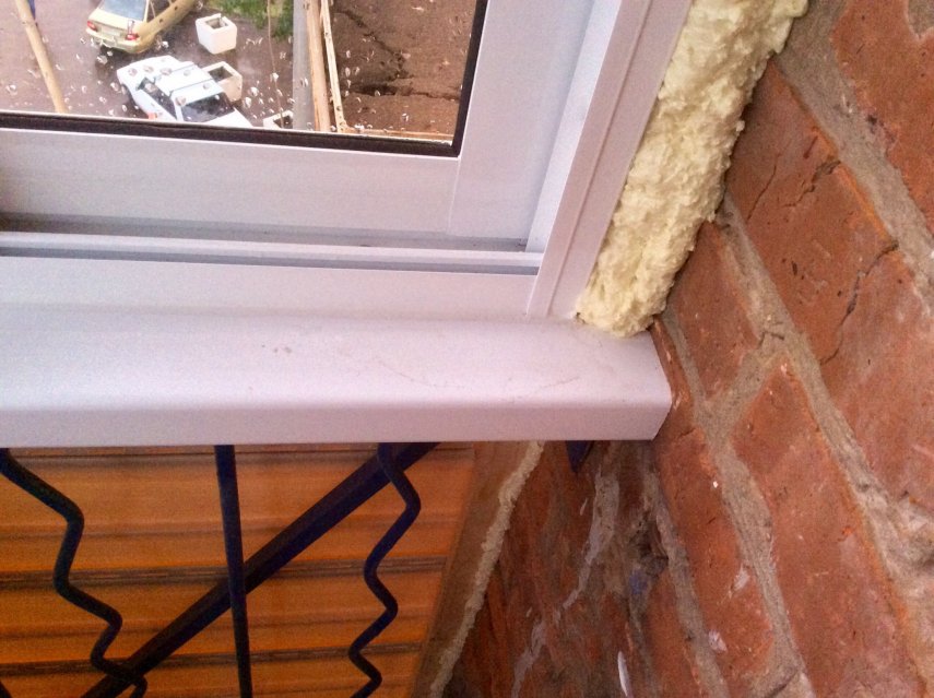

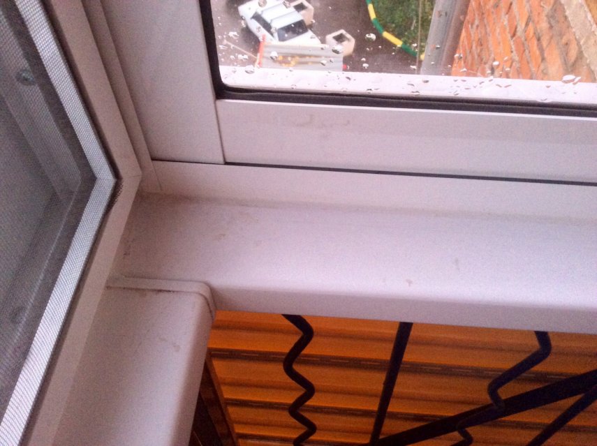

Подскажите, пожалуйста, как избавиться от протекания холодных окон Проведал, установленных на балконе.
После дождя в углах подоконника лужицы.
Вчера после дождя лужица здесь
После пятничного дождя лужица была здесь (сейчас просто намокло):
Чтоб было понятней, обозначил на картинках, где что случилось.
В общем на предпоследней фотке ситуация как у меня была.В оттепель зимой в этом углу потекло.Проверил по уровню эти свежеустановленные окна.Все в нуле.Ползал от подоконника до потолка ,не смог найти какую щель.Долго укладывал тряпки в угол и протирал мокрые стекла.Подсушил.Прошла весна,осень (еще не кончилась).Больше нет нигде воды.Может щели сами собой зас......ись?
В нижнем профиле рамы должны быть дренажные отверстия с выводом воды наружу
14 часа назад, Jurij сказал:
Профрезеровано в рельсе, по которому ходит внешняя створка окна. Куда должна деваться вода из внутренней канавки - непонятно, т.к. в рельсе, по которому ходит внутренняя створка, никакого дренажного отверстия нет. Течёт, однако, только это окно, остальные нет, хотя ситуация с уплотнителями и дренажом такая же.
1 час назад, MrGalaxy сказал:
Ну как бы напрашивается сделать дренаж...налейте водички в профиль чтоб посмотреть в какую сторону уклон..и в месте скопления воды просверлите дырочку 1 мм с уклоном вниз-наружу(не в дне а в наружной боковой стенке)...вообще то со слов не понять как можно сделать нужно фото профиля
