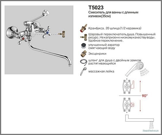

Смеситель для ванны OUTE T5023
Может кто знает, - какие там керамические кран-буксы ?
На сайте производителя - много типов кран-букс , но не указано к какой модели смесителя какая подходит.
( выкручивать и разбирать лишний раз не хочется).
