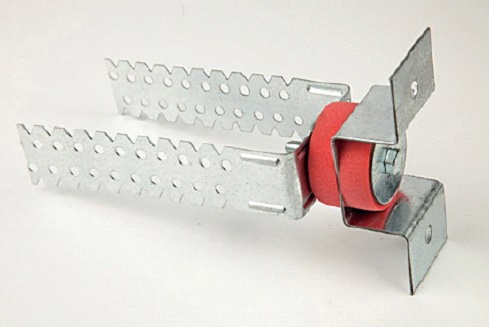

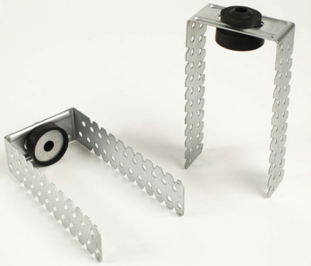

Есть еще вот такие (вибро)подвесы, насколько они практичны я не знаю
Верно. Подобную конструкцию подвесов я планирую использовать. Но их применение предполагает установку вертикальных профилей спинкой параллельно стене. А мне нужно установить вертикальные профили спинкой перпендикулярно стене. В этом и заключается вопрос...

Кто заставляет крепить подобный  подвес с обоих сторон? Кто вообще заставляет использовать именно такой подвес, и не сделать его из подручнх средств - обрезков профиля и резины?
Вот например пример творческого подхода
А вот другой пример
