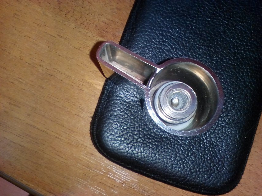

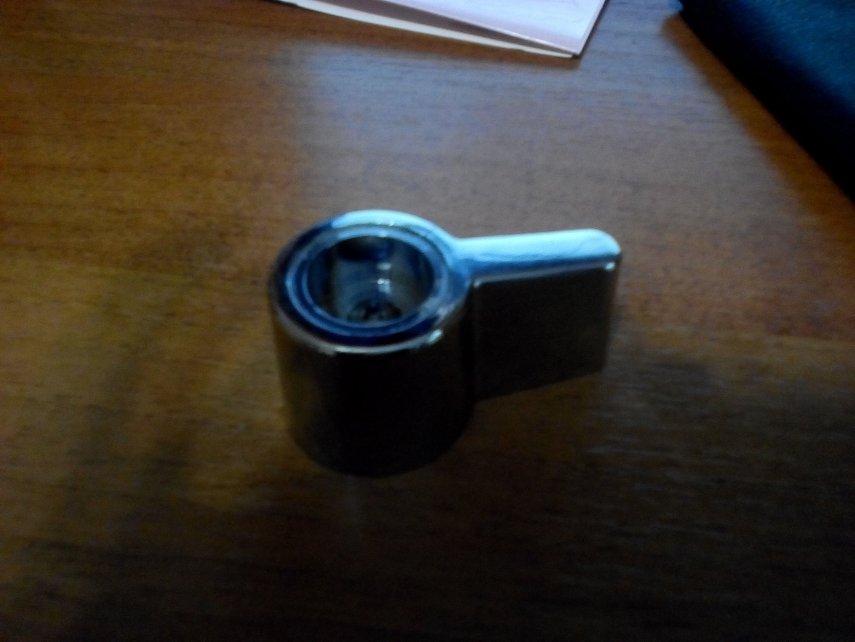

Истерлись насечки в ручке смесителя. Думал, фигня вопрос, но после похода в сантехмагазины, приуныл. Такие штуки не продаются ( или не продаются в магазинах, где я был).
Подскажите, товарищи, это норма и мне надо менять весь смеситель из-за ручки или я просто неудачник и надо еще поискать?
IMG_20171031_142855.thumb.jpg.e2feaa33ab5d6658ec2605eb1f08bab4.jpgIMG_20171031_142910.thumb.jpg.a1ccce13dee9a68374bfbf05fef2dc42.jpg
Эпоксидка в виде "холодной сварки" выручит, для того чтоб снять можно было шток смазать вазелином.
Ну или обычный барашек для кранбуксы поставить.
Есть кран-буксы которые продаются с ручками
Берете резинку из под денежек, разрезаете, продеваете сквозь ручку, ручку надеваете  и закручиваете(под закручивающийся болтик шайбочку не мешало бы подложить.)

А что значит, продеваете сквозь ручку?
Продеть резинку в дырочку куда болтик заворачивается и с вдетой резинкой надеть ручку(резинка уплотнит и будет работать как" свернутые" шлицы)
@muto - обезжирить Нефрасом (по другому Бензин "Галоша") , капнуть на сопряжение шлиц и ручки анаэробный герметик сильной фиксации и прижать минут на 20.
13 часа назад, Technik-san сказал:
Пожалуйста, напишите  какую-нить популярную марку анаэробного герметика. А то у меня всё это разнообразие строительной химии вызывает фобию :))))
В 31.10.2017 в 21:35, AN63555 сказал:
Я так и сделал, даже две резиночки продел и прикрутил, но не помогло: за достаточно короткое время вывинчивается сам винтик из кран-буксы. Может взять подлиннее винтик, думаю?
