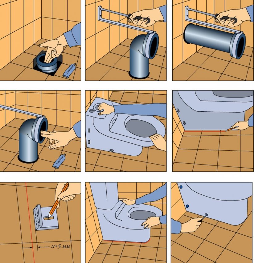

Есть ли какие-то тонкости подключения унитаза с вертикальным выпуском (в пол)? Интересует этап чернового подвода канализационного отверстия. Понятно, что надо, видимо (?), заранее выбрать унитаз и исходя из конкретной модели отмерить расстояние отверстия от стен. А насколько 110 труба может торчать из пола? Или она должна быть заподлицо? Просто на этапе разводки канализации очень трудно заранее определить уровень чистового пола.
Вначале надо обязательно купить унитаз либо определится с точной моделью, которая будет установлена и сделать выпуски, согласно тех.карте производителя (второе фото). На этом фото показан унитаз с горизонтальным выпуском, который можно подключить и к вертикальному.
Спасибо. Но я думала, что это должно быть что-то вроде как на первом фото. Без "подзорной трубы" как на втором...

Это потому что на картинке унитаз с горизонтальным выходом. Ты же хочешь с вертикальным, значит у тебя будет чуть не так.
В любом случае, как и сказали выше, сначала купи унитаз, а уж потом посмотрим.
П.С. А чего ты так подзорную трубу не любишь? Она же всё равно (очень во многих моделях) в корпусе унитаза скрыта.

В общем, побывали в магазинах, на весь город имеется аж две(!!) модели унитазов с вертикальным выпуском. Изучение обеих моделей привело к выводу, что надо оставить 110 трубу на 5 см торчащую из чистового пола.
Так сказал продавец............
На самом деле оказалось, что это много.
У меня траур.
Сильно много? Что за унитаз купила? Лучше сразу схему подключения.
@Bagis он без схемы шел...
Там проблема в том, что манжета (её толстая часть) упирается внутри унитаза и не даёт ему "сесть" на плитку. Без фоток подробнее не объяснить. Вот думаю завтра прямой отвод туда попробовать... Завтра переезжать :sad:
