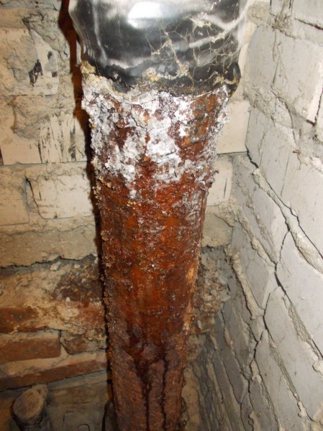

Я тебя очень понимаю, покуда сам попал. Перед покупкой квартиры, при осмотре, был замечен подозрительный запашок. Но там публика была "очень интересная", посему запашок был списан на их нестерильный образ жизни. А потом начался демонтаж. В том числе, была выломана асбоцементная пластина в сортире. И тогда появился, нет, это не запах, это не вонь. Это хуже. Что-то делать на объекте можно было только с настежь открытыми окнами.
В итоге причина была найдена и устранена. Заодно выяснил причину. Умники строители вместо чугуняки воткнули в канализационный стояк стальную (!!!) трубу, которая нафиг поржавела. Соседи снизу заскулили и призвали сантехников. Те потребовали вскрытие щита. Эти самые *** соседи, ***, отказались ломать, мол есть лючок - через него и меняйте. "Гуманные" сантехники как-то выдернули худую трубу и приткнули пластик. Вообще-то для пластика существует резиновый уплотнитель переход чугуняка-пластик. Вот его сантехники и не всунули, покуда "прицелиться" с этим уплотнителем на конце через лючок не было возможности.
На картинке точно такая же труба, но уже этажом выше. Методом изоленты к железной прицеплена нормальная чугунная фановая труба на крышу.
