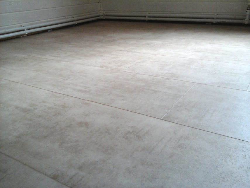

Одно из самых практичных и при этом непопулярных напольных покрытий. Винил. Жаль.

Есть 2 вида винила:
клеевой и замковый
Клеевой - по концепции это фрагментированный полукоммерческий или коммерческий линолеум. Со всеми вытекающими. Отличие от линолеума (на мой взгляд ключевое) - качество имитации. Очень хорошо имитирует покрытия (ламинат, мрамор, кафель и пр.) Только дотронувшись можно понять, что тебя обманули. Есть конечно винил хреново имитирующий материалы. Но в массе своей прекрасная имитация.
По плюсам и минусам - кладет на лопатки и ламинат, и линолеум, и паркетную доску.
Про экологичность речь можно не вести. На рынке нет экологичных материалов (за исключением пиломатериалов). Достаточно распилить 1 доску ламината, чтобы аромат заполнил всю квартиру. Экологичность такая же как у линолеума.
Плюсы:
1) Фрагментированность позволяет выкладывать какой-угодно рисунок. Подчеркну! Какой угодно рисунок, в каком-угодно направлении. Ни линолеум, ни ламинат, ни паркетная доска не позволяет самовольничать в рисунке. Не прокатит укладка ламината елочкой например. Укладывать линолеум по диагонали тоже думаю никому в голову не придет. Ну и т.д.
2) Безразличие к влажности. Виниловое покрытие не боится воды.
3) Отсутствие пузырей, вздутий и пр. Так как покрытие на клеевой укладке.
4) Возможность локального безболезненного ремонта. Можно без проблем заменить испорченный кусок. На ламинате только теоретически можно разобрать и собрать. На практике если ты будешь разбирать пол комнаты из-за одной дощечки, ты угондошишь замки во всех разобранных плашках. Ну а про замену доски без переборки я вообще молчу - сделать так, чтоб это было незаметно по силу только истинным профи. Но даже они за такую работу не возьмутся. Про линоль вообще молчу. Уронил нож на линоль - забей на хер. Пусть дыра будет. В 90 % случаев именно так и поступают. Делать заплатки или менять целиком. И то и то - кошмар для зака.
Минусы:
1) Цена. Когда только появился на рынке - была адекватная (по цене хорошего ламината). Сейчас кусается.
2) Почти везде на заказ (если это можно отнести к минусам)
Сложность самостоятельной укладки заказчиком - сложнее чем линолеум, легче, чем ламинат.
Замковый - по концепции это ламинат, только лишенный всех недостатков ламината (водобоязнь, ограниченность в дизайне и т.д.)
