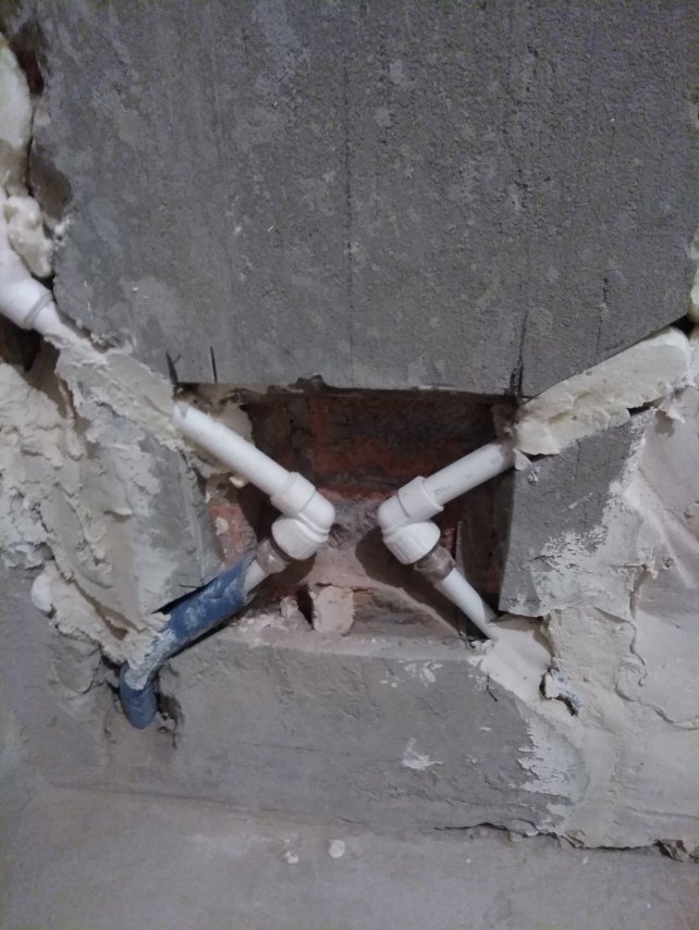

Полотенцесушитель от теплого пола
Дело в том что  тогда это резьбовое соединение прячется в штробу и закрывается-(штукатуркой, плиткой и т.д.) я никогда резьбовые соединения не прячу  или перехожу на полипропилен. с люком для осмотра резьбового соединения.
Значит так, обжимных фитингов в Феодосии нет! ВООБЩЕ! "Закончились и больше не завезут!" Не ходовые, представляете??
Короче, будем делать лючок и переход на ПП. Сантехник советует сделать переход на ПП 20 и все выходы на полотенец (удлиннитель, угловую американку, тройник под воздухоотводчик) сделать полдюймовыми (т.к. труба ТП 16-тка - это те же полдюйма). Правильное ли это решение или лучше делать ПП25 и фитинги 3/4?
Полотенец 3/4 и на него от гребенок ТП идёт отдельный контур.
