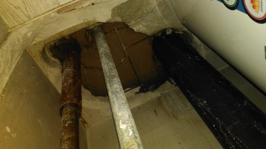

Дыра в потолке сантехкабины
Добрый день! Как можно заделать? Помещение - туалет. От соседей отделено ДВП. Далее межэтажное перекрытие. Но звуки и запахи проходят без проблем.
Подскажите, а как труба на пену среагирует? И как удержать пену на потолке? (Ни разу не мастер я....)
1 час назад, Хим4анин сказал:
А чего трубе будет? Ничего.
Придется помучаться))))
Вначале все щели то что периметру. Потом можно например, прикрепить фанерку, обернув ее полиэтиленам (пена к нему не липнет), и пропенить основное.
