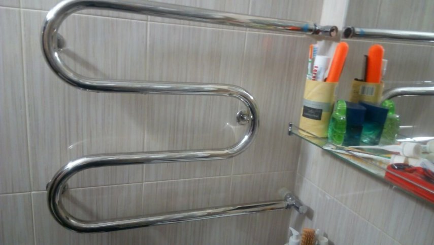

Полотенцесушитель (змеевик) не равномерно нагревается.
Здравствуйте! Приобрели полотенцесушитель -водяной *змейка.
Недавно поставили, все отлично, но когда дали горячею воду, то заметил, что две верхние трубы греют на ура, а снизу слабее, самая нижняя четвертая ели-ели теплая.
С чем это может быть связано?

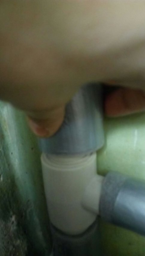

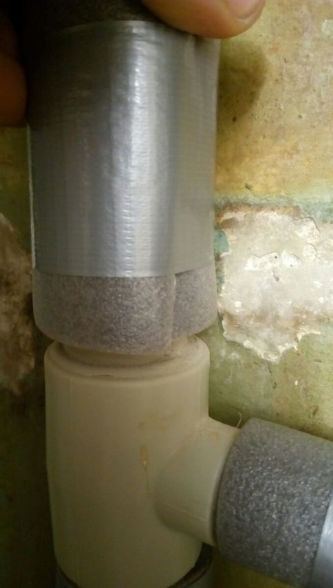

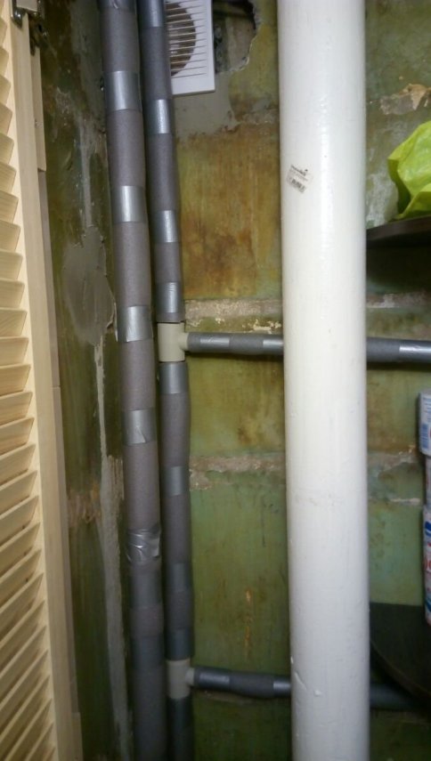

Фото сделать подлючения? У меня ППР, все трубы меняли, вечерком скину.
В 28.12.2017 в 09:09, Alice Tracy сказал:
Фото красивое,  но неинформативное. Нужно "заглянуть" к трубам - что как к чему подключено.  Есть несколько очевидных версий,   но какая из них правильная - сказать пока сложно.

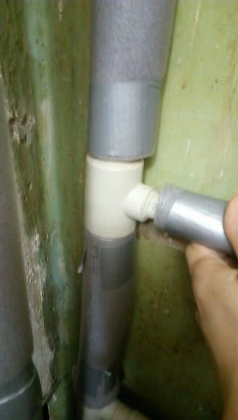

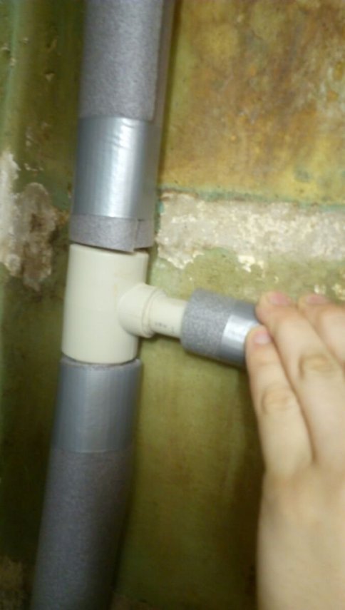

Как то так...
Изначально полотенцесушитель представлял собой часть стояка ГВС, изогнутую буквой ЗЮ, а поменяли его на красивую блестяшку существенно более малого диаметра?
Меня конечно поправят умные люди, но чисто по мне - чудо, что он вообще у вас хоть как-то прогревается.
Горячей воде гораздо проще протекать прямо, судя по всему - сверху вниз, не затрудняя себя ответвлениями в сторону. Тем более что отводы, насколько я вижу, сделаны меньшим диаметром, чем стояк. Даже если переварить отводы на диаметр стояков, все равно самым тонким местом останутся краны и американки. Не говоря уже о том, что при пайке элементарно могли перегреть пластик и почти полностью заварить внутреннее пространство.
Остаюст при своем мнении: вода такая же ленивая,   как я, и идет по пути наименьшего сопротивления,  то есть по бОльшему диаметру. Часть воды задавливается через верхний тройник в полотенцесушитель и частично прогревает его, но полностью протечь через него мешает водяная пробка из более сильного потока по стояку на вызоде из нижнего тройника.

Technik-san уже over 100 раз  давал картинку про правильное подключение ПС.
В данном случае подводы к ПС дожны быть не менее диаметра самого ПС, а здесь они в три раза меньше.
Без отвода сделать, напрямую. Как часть стояка?

Ну, сделают отводы 32,  все равно для имеющегося полотенчика самым узким местом останутся американки, а значит ьольшой привет всем по стояку ниже?

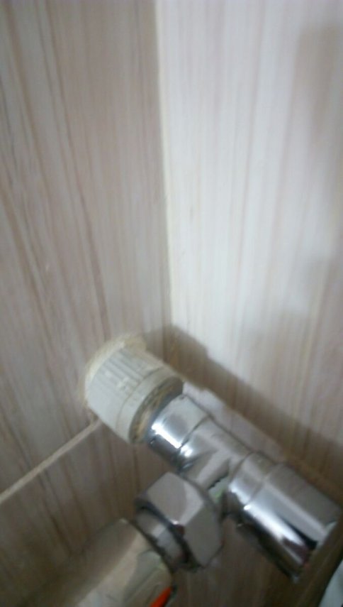

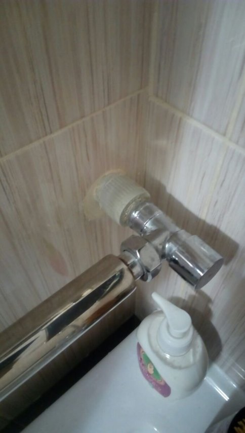

Мне кажется что краники надо шаровые, потому как в них проток сквозной, а в этих сквозь клапан. Т.е. в верхний краник вода заходит как положенно "в лицо" клапану, а в нижний краник выходит в затылок клапана, что осложняет проток. На вентилях с прямым протоком это влияет, там даже стрелка обычно есть. Вот на угловых вентилях не много по другому.

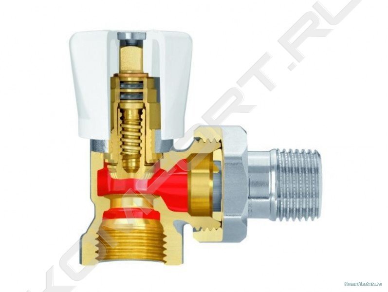

Для сравнения
Т.е. видим, что на прямом вентиле проток в обратную сторону осложнён, а вот в угловом я не въеду-тоже так? (рабочие полости выделены красным)
Ну с шаровым понятно- дырка хоть туда, хоть обратно.
В той схеме байпас не зауживается.
