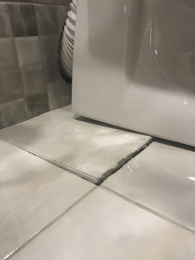

Добрый день.
Через четыре года после ремонта начала трескаться напольная плитка в ванной.
Дом монолитный, ему 18 лет, мы на первом этаже. Регулярно (пару раз в месяц где-то) у нас в подвале прорывает воду, а т.к. управляющая компания (ЖЭК) не очень чешется на наши звонки - то местами создаются весьма тропические условия с комарами, которые летают круглый год в подъезде. Могут ли подвальные проблемы быть причиной этого? Вообще, это может быть деформаиция какая-то или грибок?

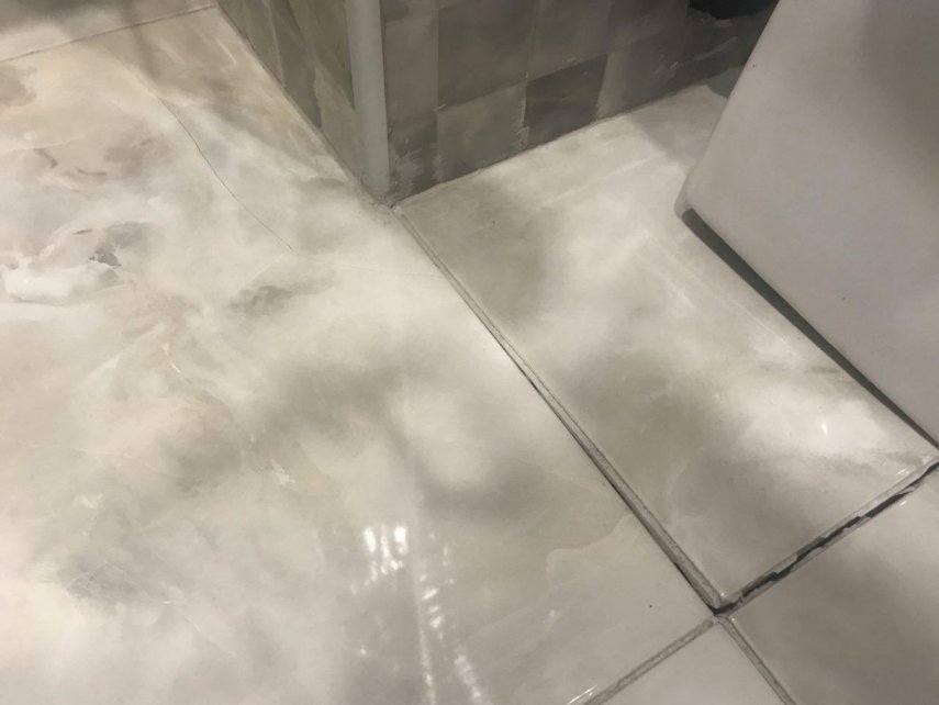

P.S.:  на второй фотографии слева за углом - не волос, а трещина на другой плитке

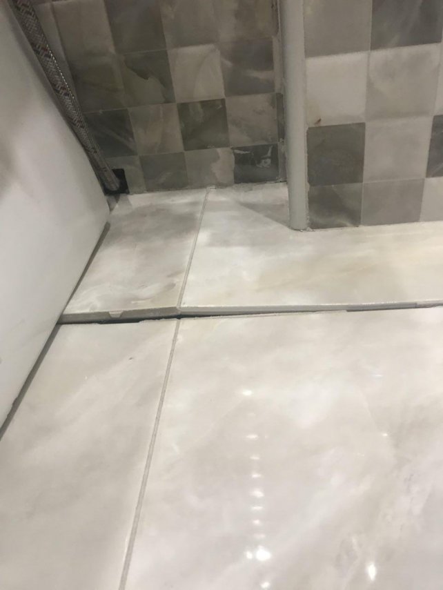

Не думаю, что проблемы в подвале так поднимут плитку, если только там перекрытие не поднялось, что врядли. Скорее всего у вас проблема со стяжкой и самой плиткой. Как у жителя первого этажа ни какой гидроизоляции видимо не делали? Теплый пол есть? Плиточник видимо не совсем айс был(по низам затиркой поизмазано), замурованная гибкая подводка, стремный вывод из горшка наводят на мысль, что причина не в подвале.
Вопрос скорее всего в основе пола.
Либо гипсовая стяжка, либо не подготовленная поверхность под укладку плитки (что в общем одно и то-же).
И как уже правильно отметил выше @pavlik123 , сантехнику подключали не сантехники...
Так что дело не в подвале, а в "руках" ремонтников.
