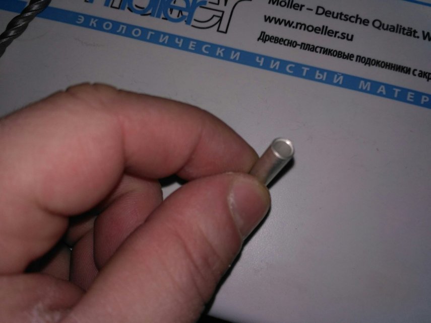

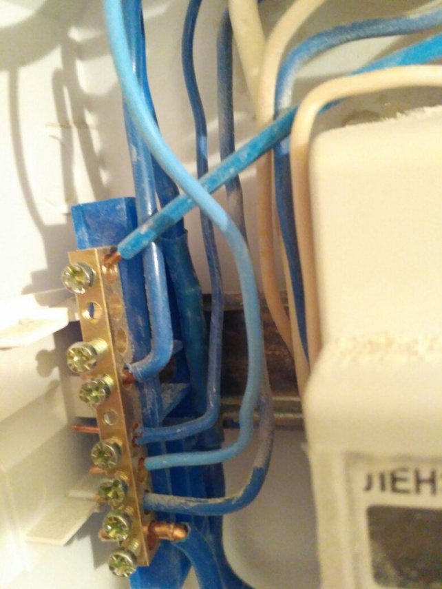

Отрезали "ноль" главного кабеля
4 часа назад, Alice Tracy сказал:
нужно требовать
чтобы заменили вводной автомат, ни больше и не меньше. Элехтрик просто залипуху сделал.
