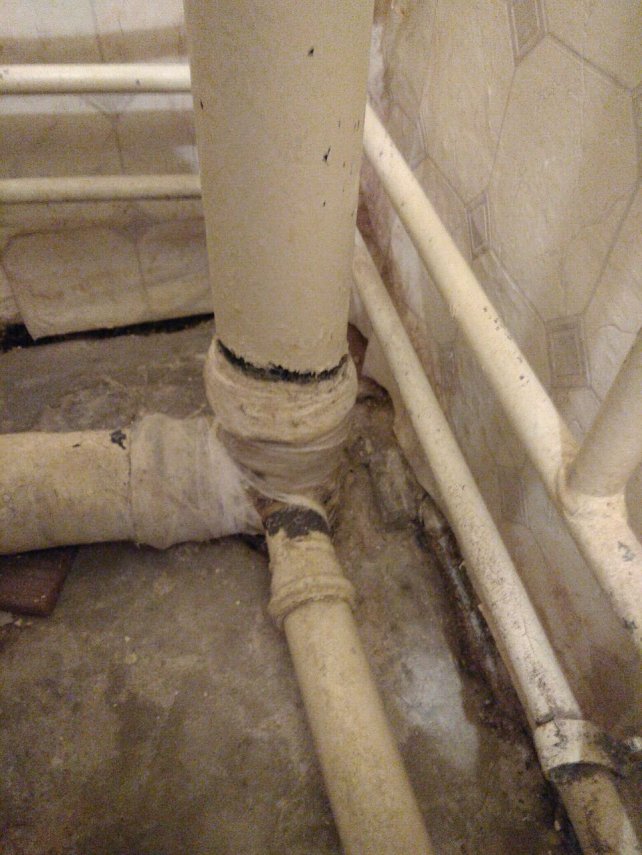

Размер крестовины 90-90-50 мм. Единственное, что нашел таких размеров - одноплоскостную крестовину Ostendorf в магазине san-detal. Реально ли сейчас найти двухплоскостную? Где-то еще используется канализация 90мм, может Китай? Или делать через два тройника, их вроде еще несложно найти?
IMAGE 2018-01-15 11:04:47.jpg
11 час назад, arli сказал:
У вас ошибка в размерах, советский стандарт  ГОСТ 22689.2-77    чёрной ПНД канализации другой  и вам надо - крестовина двухплоскостная правосторонняя 108х108х48 ø мм 90°  . Только надо к ней и муфту 48мм там же докупить.
Я пробовал измерять длину окружности самой трубы, получилось примерно 285 мм, что в пересчете в диаметр дает те самые 90 мм. Что я сделал не так?
Еще лет 5 назад, когда замена канализации задумывалась, а я был не совсем при делах, сантехники (вроде из ЖЭУ) оставили требование к размеру крестовины 96*96*50 мм. Соответственно никто нигде такие размеры не нашел, и на ремонт забили. Это все плод алкоголизма специалистов или же все-таки существовали такие размеры?
Дом 94 года, трубы по идее родные.
Спойлер
Я не сантехник, если что
@arli - померяйте точный диаметр трубы в гладкой её части и на раструбе, потому как есть сомнения в ваших рассчётах  по формуле вычисления диаметра из длины окружности.

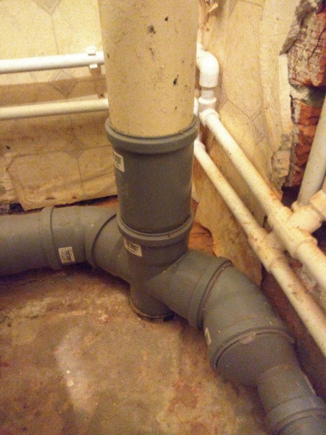

Одноплоскостная 90 мм подошла идеально.
Шах и мат, аметисты.
/var/folders/ct/cymctt4s3537pwlpbwkcbxg00000gn/T/IMAGE 2018-02-01 13:12:59.jpg5a72e831f3a04_IMAGE_2018-02-01_131259.thumb.jpg.ab240f0c268f6e268cbd7898a66c5371.jpg
