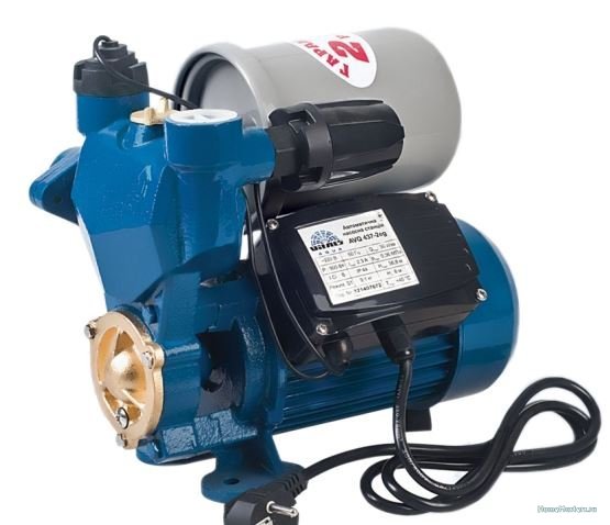

вот чтобы насос включался при открытии крана и нужна насосная станция, а в ней гидроаккумулятор. Клизма - резиновая груша внутри ГА, которая позволяет меняться давлению в ГА
@Manul зашибись! Но нам же сказано - максимально просто. А ты рисуешь автоподкачку. Я про "автоматическую насосную станцию". А что/кто её включать будет? Давай объясненим на понятном языке.

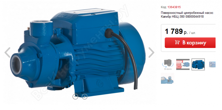

Насос, например такой:
Даёт достаточное давление при умеренном водоразборе.
Его можно установить в прихожей, в санузле, на кухне. Он компактен, понятен, обслуживаем и не шумит как Мануловский.

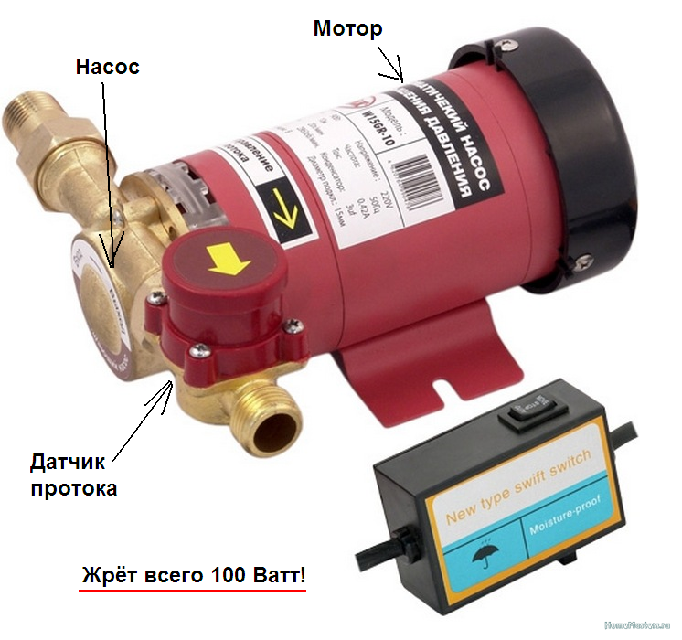

Манул, пока я коммент рисовал, очередную автоподкачу впаривает. вместе с микро ГА, датчиком давления и всеми вытекающими кроме воды последствиями. И жрёт, жрёт, жрёт. А впариваемый мной жрёт мало, в датчиках и ГА не нуждается. Он просто включается протоком. Выглядит это так: Вы открываете воду и в первую секунду она течёт не сильно, а через секунду о-го-го как течёт!

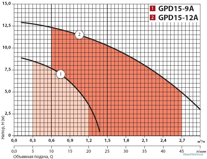

Кстати, Манул неплохой вариант кинул. Только не 9, а 12 - Sprut GPD 15-12А. Я глянул параметры. Вполне себе параметры за 4170 рублей. А если не хватает, можно за 8340. То есть, два друг за другом. Каждый повысит на 12 метров при расходе 6 л/мин. Это очень мощный результат! И в нём уже всё есть - и датчик и регулятор. И резервирование опять же - два сразу не ломаются без специальных мер. Токмо переменка 220. А китайца от 24В можно аккумулятором питать, если с электричеством перебои. Но думаю, что их теперь у вас там нет и не будет.

У нас подходы разные. Мне лениво изобретать велосипед. Проблему нужно решать с минимальными затратами времени, средств (по возможности) и красиво. Сделал и забыл. А тебя увлекает сам процесс и возня с "железками" ;)
У меня в эксплуатации и насос с датчиком протока, и насос с автоматикой по давлению. Использование зависит от желаемого конечного результата. Если, например, в доме будет газовый водогрей (котел или колонка) и душевая кабина, то насос для повышения давления я бы не рекомендовал, т.к. у него выходное давление зависит от входного и непредсказуемо. Насос с автоматикой по давлению позволяет создать нужное давление в системе и поддерживать его

А какой гистерезис по давлению у автоматики? Я же тебе не зря ссылку выше давал на это понятие. Теперь смотрим на график выше и обнаруживаем, что в достаточно узком диапазоне расходов давление меняется мало и может быть даже меньше твоих скачков, вызванных срабатыванием автоматики. А главное, когда ты уже настроил на себя струю от кранов ГОР и ХОЛ, давление стабильно как...

В насосе (см. выше) ГА 1,5 л и прицеплен исключительно для работы автоматики по давлению.
