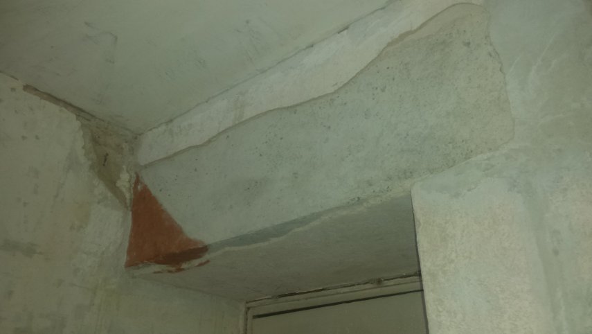

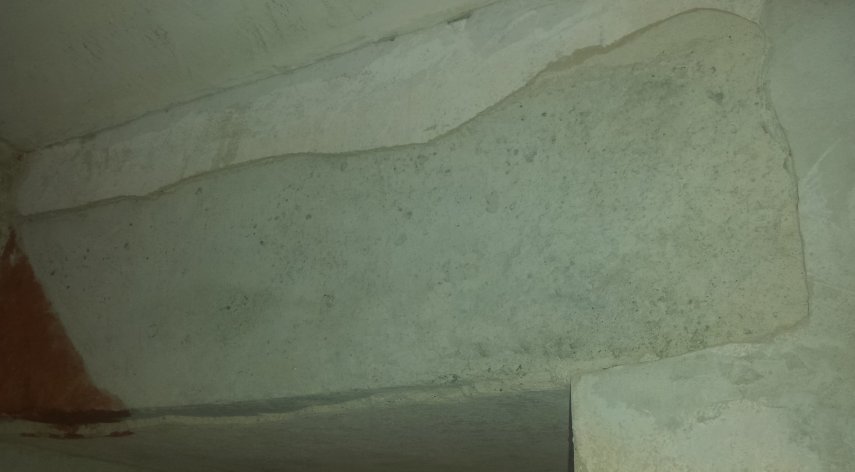

Добрый день всем. Такая проблема: отлетел уголочек бухтящей старой штукатурки, я уже загрунтовал этот уголок бетоконтактом (купил литр от местного производителя) и хотел заделывать, но увидел, что и под остальной пласт шпатель входит. Там вверху уже опять кирпич и старая цементная штукатурка держится хорошо, отходит только на бетоне. Здесь бетонная плита над дверью, а справа стена из белых  силикатных кирпичей. Левая стена вообще сделана видно путем заливки гипса с мелкими опилками в опалубку из железных прутьев и досок.
Вот хочу узнать, как мне быть, каков план работ. Загрунтовать бетон бетоконтактом, а дальше? Как тут наносить штукатурку, ведь снизу здесь слой толще, чем вверху. Как сделать, чтобы ротбанд вниз не падал и плоскость сделать более ровной. Нужно ли отбивать остатки старой цементной штукатурки или состыкуются без трещин.
Да и справа ротбанд у меня на фото, штробу заделывал.
Первый раз буду делать поэтому буду рад вашим советам.

А почему он должен падать? Если только сделаете его жидким как кефир. Если уж такие опасения, прикрутите какую-нибудь рейку или кусок профиля, чтобы, пока штукатурка сырая, подержать слой..
