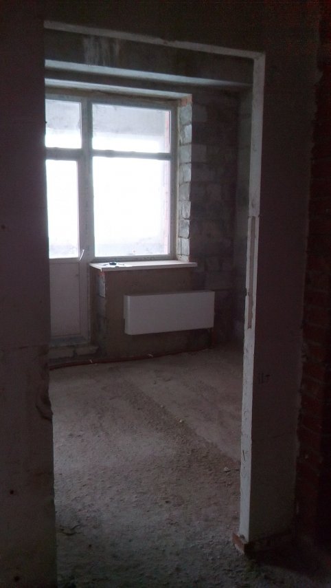

Имеется угловая 2-х комнатная квартира в новостройке (65 метров). Северная сторона. 3-й этаж.

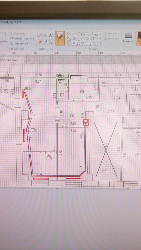

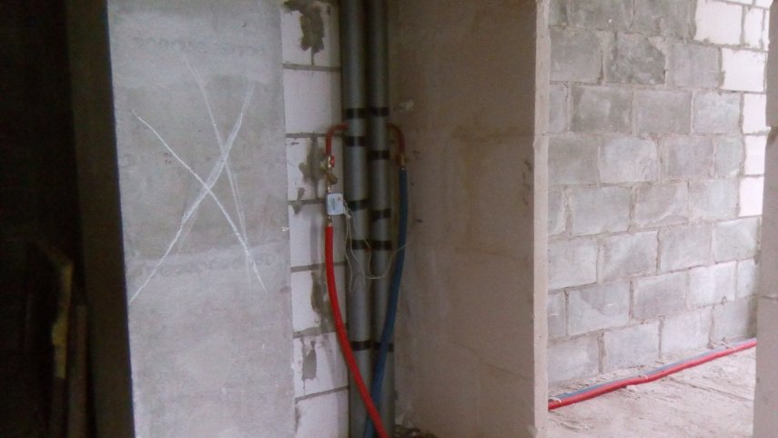

Центральное отопление идет от стояков, выведенных в середине квартиры - в холле - две трубы (подача и обратка). На вводе стоят вентили и теплосчетчик "Santex". Застройщиком смонтирована двухтрубная система отопления для заливки стяжкой. (трубы сшитый п/п Santex, 4 металлических радиатора с нижним подключением). Причем диаметр трубы после каждого радиатора идет на уменьшение. В итоге последний радиатор имеет меньшую температуру прогрева.
Имеются опасения, что в квартире будет прохладно (квартира угловая, северная сторона).
Стяжка еще не залита, идут штукатурные работы, есть возможность улучшения.
1) Есть ли смысл заменить разводку труб на коллекторную (лучи на каждый радиатор) и заменой радиаторов на Рифар (по 10 секций)?
2) Можно ли поставить после теплосчетчика электрокотел для обогрева квартиры в межсезонье (с точки зрения законодательства)?
Всем заранее благодарен. Фото попробую добавить в процессе.

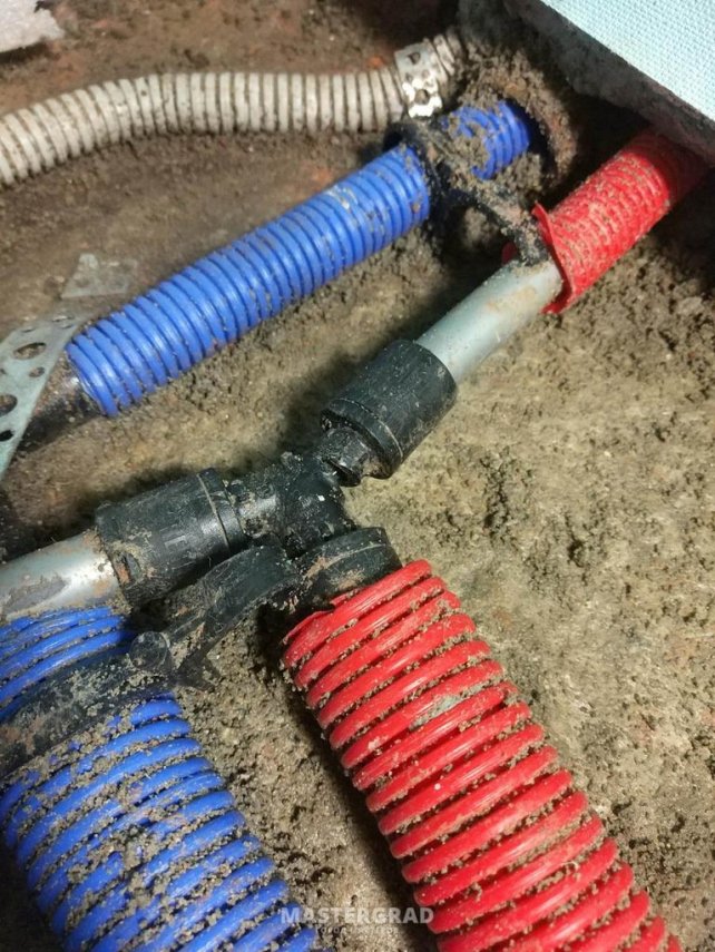

Замена на коллекторную систему единым отрезком целой трубы без каких либо соединений в стяжке - это самый оптимальный и безопасный метод.
