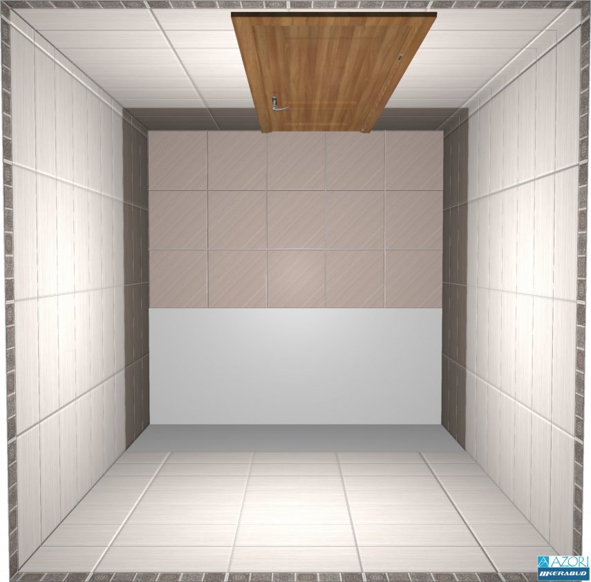

Здравствуйте. Прошу совета по раскладке плитки на полу в ванной. Схема в вложении. Под самой ванной (на картинке этой белый прямоугольник) плитку класть не планировали.
На схеме плитка ровно вошла от двери до ванной (3 плитки). А по факту от двери до ванной получилось на 5см больше и теперь не понятно, как положить плитку, чтобы было красиво. Посоветуйте, пожалуйста, какие варианты?

Докупить 3 плитки и отрезать с боковин по 5 см (одна лишняя останется), уложить их непосредственно перед ванной, так будет эстетичнее всего смотреться.
То есть перед ванной будет полоска 5см толщиной?

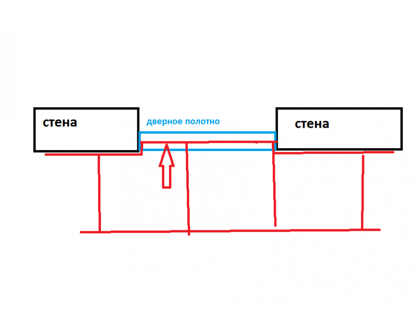

Красота начинается с порога. В вашем случае,  если дверь(судя по картинке) открываеся во внутрь, тогда плитка сместится под дверь ещё на два сантиметра. Потому как стык с соседним помещением делается под серединой полотна двери. Т.е. если имеем дверь толщиной 38-40мм, то укладка плитки будет начинаться 18-20мм от финишной плоскости стены в сторону соседнего помещения.
как то так
