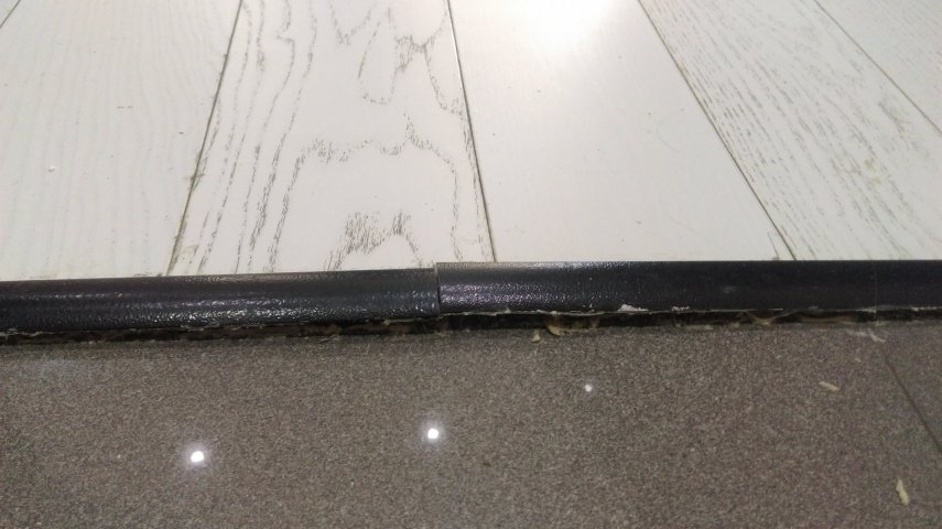

Вздулась паркетная доска на стыке с плиткой
Здравствуйте,
Вздулась паркетная доска на стыке с плиткой, а так как стык был закрыт алюминивой планкой, то её оторвало, и сейчас болтается. Фото прилагается.
Пытался приклееть Мастификс Супер Сила 150, но не получилось. Что можно сделать? Прикрепить планку шурупами - не вариант: внизу стяжка, с трубами, а где они проходят - не зарисовал.
Поэтому, остаётся клеить. Должен быть один или два клея: (1) для дерева и алюминия, и (2) для плитки и алюминия. Какие (какой) покупать?
Спасибо!
26 минут назад, autumn сказал:
Почему не вариант? Толщина плитки 8-10 мм, клей еще пару мм, вполне хватит для дюбеля под маленький саморез.Всяко будет крепче чем одним клеем. Хотя начинать надо с того что разобраться почему доска вздулась и можно ли это устранить.
