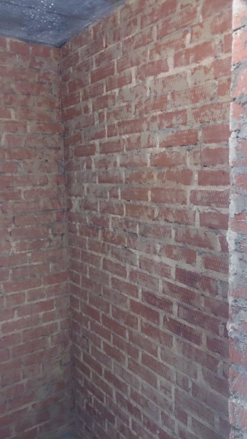

Суть состоит в следующем: Снял в ванной штукатурку от застройщика, т.к. было ужасно не ровно и углы не 90, а площадь не большая чтобы выравнивать это добро. Решил снять все и по новой сразу по маякам выровнять.. Сразу что то не подумал, взял и прогрунтовал кирпичную кладку грунтовкой глубокого проникновения.. Планировал выравнивать смесью быстрой ЩКЦ м150. В ванне будет плитка на стенах.
Как теперь наносить штукатурку то, она не будет держаться из-за грунтовки?

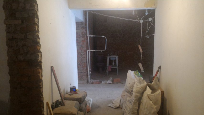

Хотя на фото попались мешки, dauer вроде как
Мастер гарц, эталон , всё как крупный зернистый песок,  а это дауер прям сказка
Слева внизу, вверх ногами

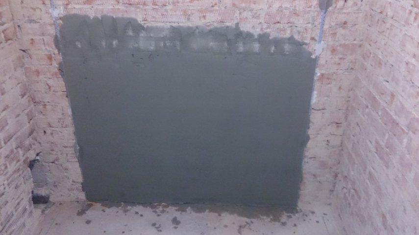

@Sano Вообщем купил кнауф унтерпунц и попробовал накидать. Сначала стену немного смачил, потом вмазал тонкий слой и поверх лепил уже оставшиеся слой. Один мешок израсходовал. Толщина слоя 10мм максимум 15мм.

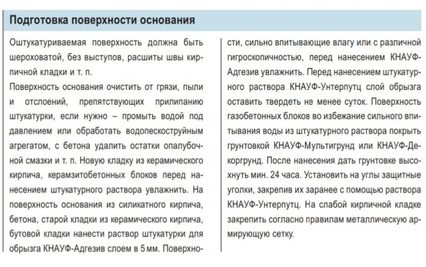

На мешке написано про грунтовку и подготовку поверхности ?
Про грунт сказано, хоть и для блоков, но факт в том что штукатурка пристает к грунту.
Лет 10 назад я использовал унтепутц, грунтовали под него, нотам поверхность и цементно песчаного раствора.
А адгезив в продаже есть?
