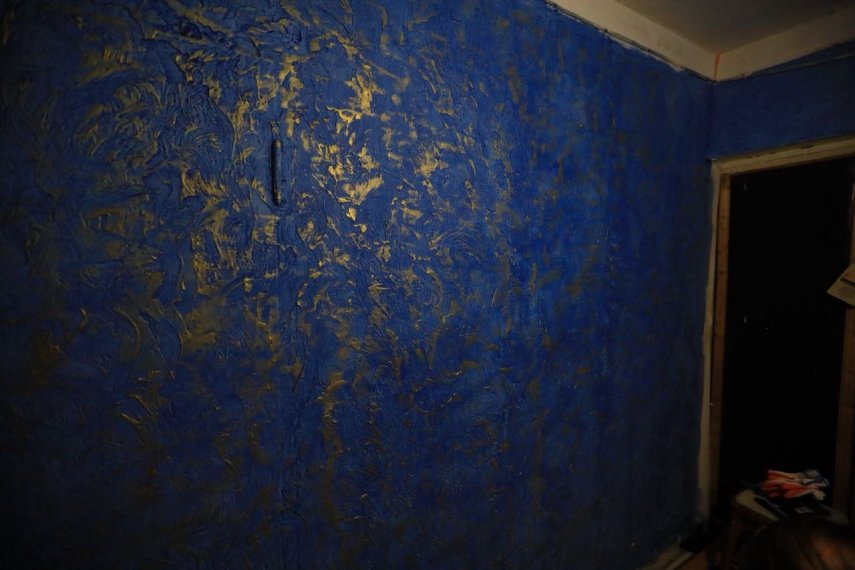

Всем привет:) Решили делать ремонт в "новой" квартире, столкнулись с вот такими стенами (фото), в целом декоративный рисунок (рельеф на стене) нравится, а вот цвет как то не очень, подскажите, как перекрасить стены во что нибудь светлое?
похоже на хэндитекс или по типу масса с фактурированием шпателем. Слегка шкурьте - просто для адгезии, а то на вид золотая краска кажется гладкой, а сверху в 2 слоя укрывистой белой краской по типу Innenmatt - не помню чья или SuperDeck - реммерс. Ими же катаете потолок и этот жуткий потолочный плинтус. По итогу будет все просто плотного белогот цвета, поверх которого уже можно думать что делать. Или сразу второй слой допустьм подколернете в бежевый или светло жемчужный или голубоватый.
