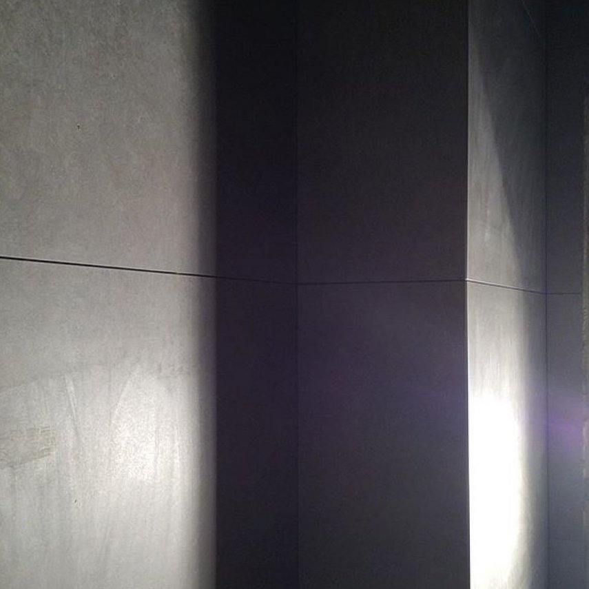

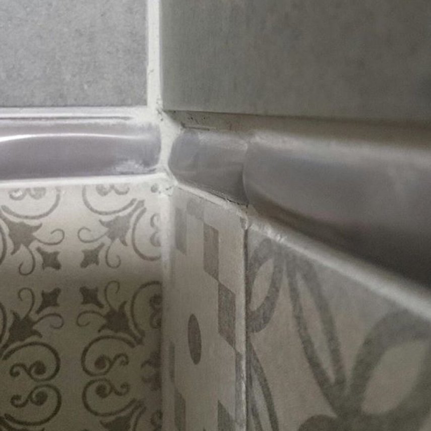

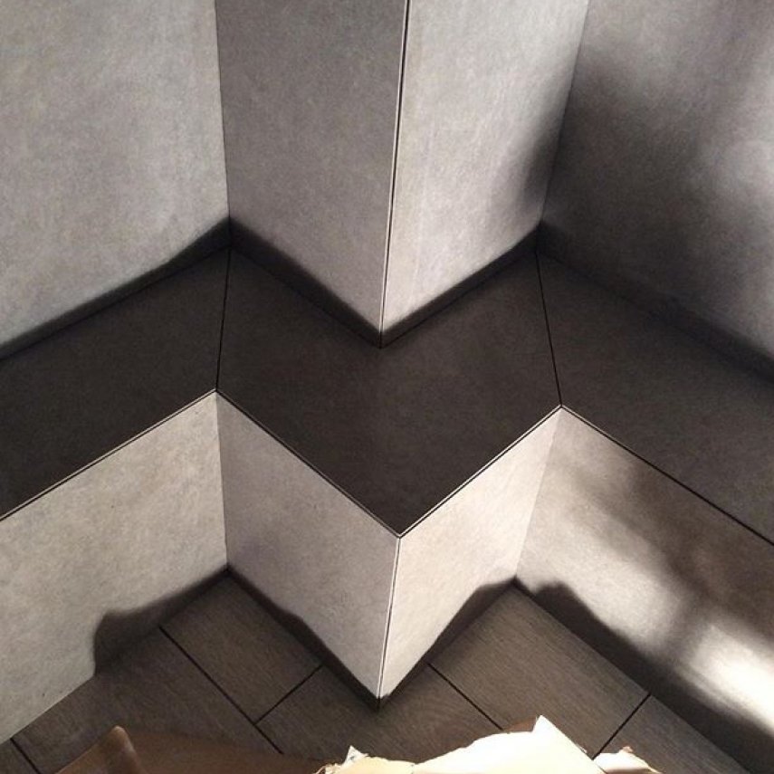

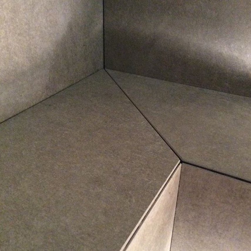

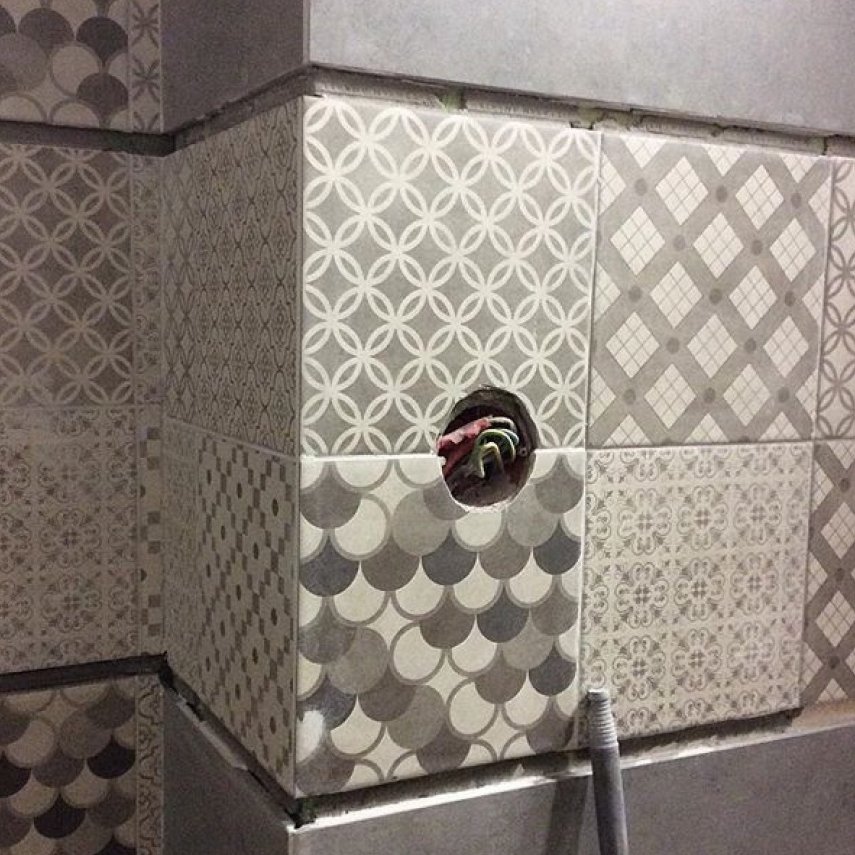

Как у Жванецкого: я уже погас, но все еще дымил. Вот эта работа вернула меня к жизни, вернула веру в свои силы и настоящую полезность того, чем я занимаюсь. Все эти буду-не-буду, надо-не-надо... тухлятина. Вот реальная жизнь. Это мегаэлитное жилье, новострой, до сдачи месяц. В квартире собирается мебель, моются традиционные новосельные яблоки, от пыли протираются подоконники и звонок. Я не помню дословно, что мне сказал в трубку женский голос, но это была не просьба, не мольба, а скорее констатация обреченности. Через месяц там говорить было бы не с кем.
Демонтаж исключался сразу. Рисование новых швов корректором — тоже. Покрасить масляной краской не подходило по дизайну. Я тогда как раз общался с немецким коллегой, профессионалом высочайшего, просто недостижимого класса, который и помог мне вспомнить все, что я когда-то знал про советскую кафельную плитку, но под давлением современного глянца сумел напрочь забыть.

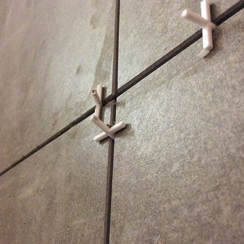

Я решил тряхнуть стариной и поклеить плитку вторым слоем, то есть вообще не снимая первый. В наличии был подходящий под задумку формат, в магазин как раз подвезли правильный клей.
Я тогда был сильно пришиблен, не был точен в формулировках, поэтому наше с ним общение подразумевало больше фоток, чем слов, что накладывало на меня повышенную нагрузку. Понтоваться готовыми фотками можно до усеру, но рабочие фотки сдадут даже Папу Римского с потрохами, тем более, если на том конце человек действительно понимающий происходящее. И я старался. Ах, как я старался. Я лез из штанов, чтобы только не уронить лицо и не завалить дело. Я вел себя как советский школьник, до кончиков пальцев уважающий чужие авторитеты, опыт и возраст. Я очень благодарен ему за те переживания. Он вернул меня не только в технологии прошлого, но и ощущения тех лет.

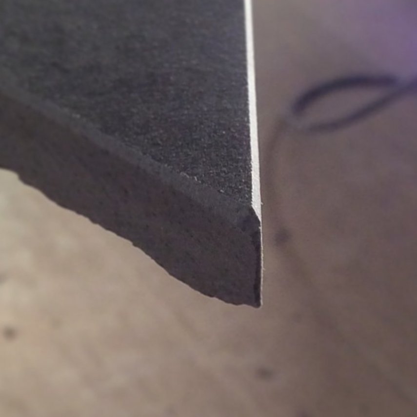

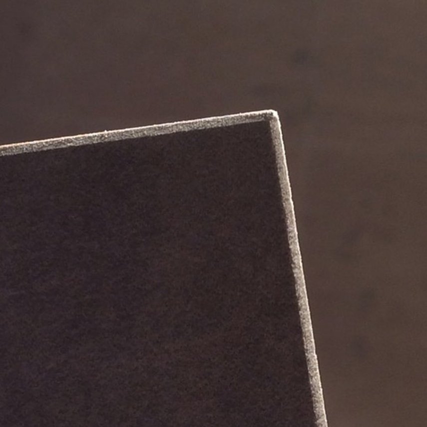

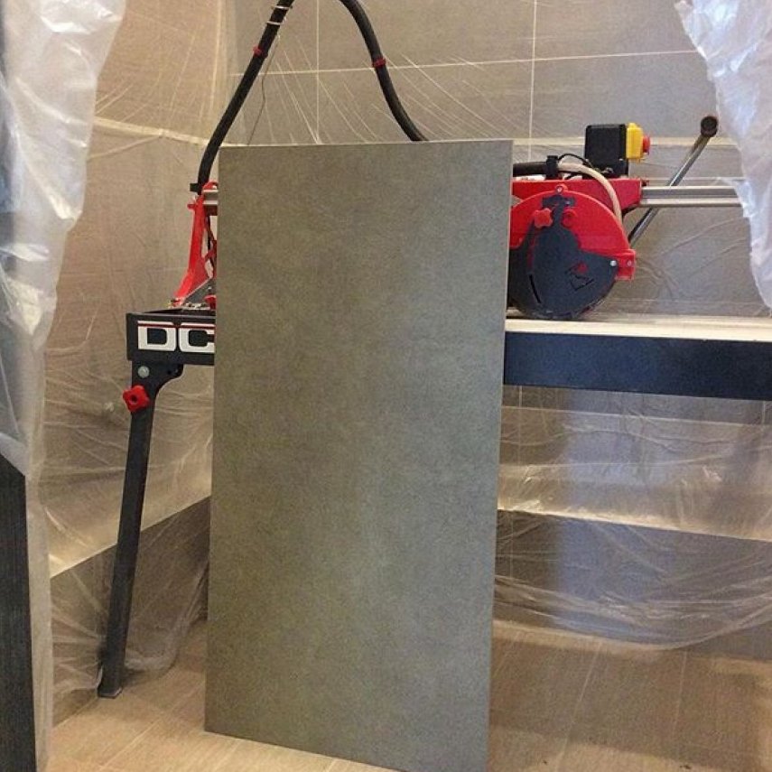

Я забурился в соседнюю квартиру и пошло-поехало все как я люблю — отпилить, фацетировать край, приклеить, подумать, опять отпилить...
Впервые за долгое время моя работа действительно была кому-то нужна. Не плитка в ванной, а именно эти подумать, отпилить... Умом тронуться, сколько народу я тогда осчастливил интересными подрядами, раздавая свою обычную работу налево и направо:)).

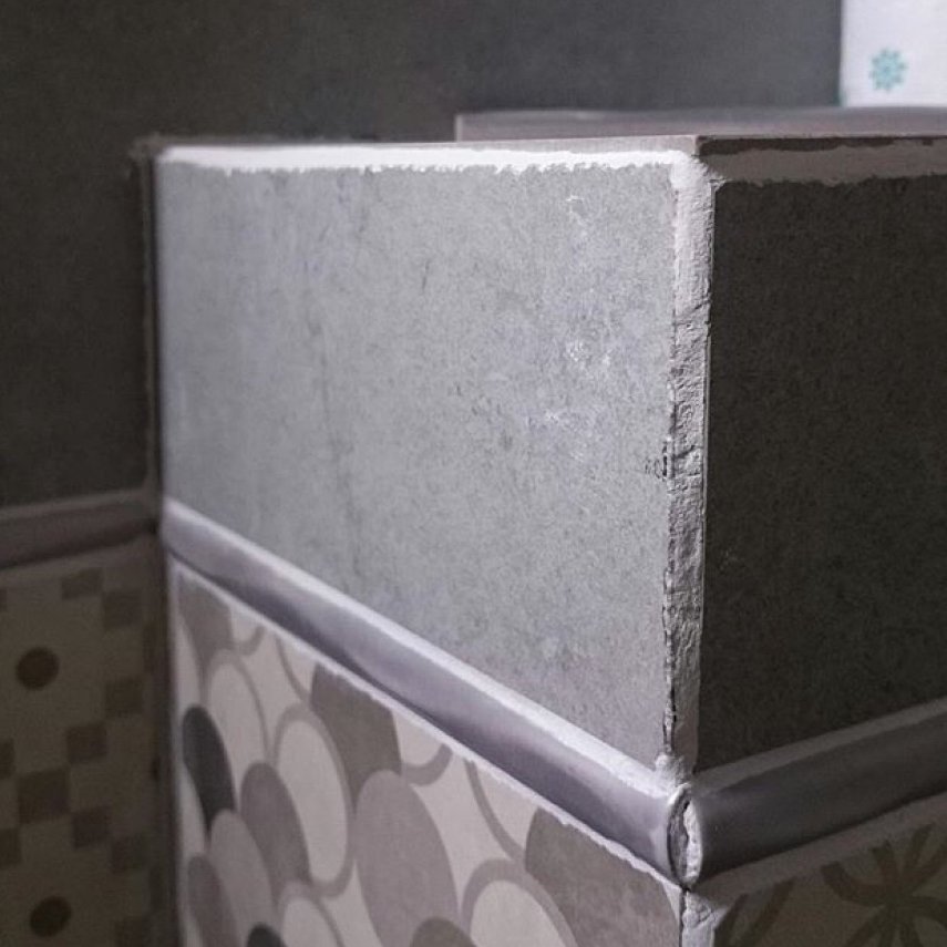

Через год эту квартиру затопили. Ущерб тотальный: вспучило мебель, полы, стены, от стен отошел ламинат. Было полное ощущение, что квартиру топили несколько суток крутым кипятком. Санузел с плиткой положенной поверх другой плитки выстоял. Не могу этого объяснить. Карма. От моего санузла жильцы станцевали свой новый ремонт — переделывать эту красоту не стали. А с тем прорабом мы приятельствуем до сих пор, у нее роскошная семья, прекрасные дети. О том объекте вспоминаем с улыбкой, хотя ни ей, ни мне было тогда не до смеха. Мы так и не смогли разобраться, кто же тогда кого спасал.
