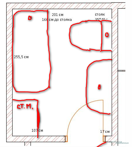

Здравствуйте! Прошу помощи с расстановкой мебели в санузле.
Дом монолит-кирпич, новостройка. С\У совмещенный, 5,1 кв.м.
Планируем разместить в нем: ванную, подвесной унитаз, раковину и СМ. Наибольшую трудность вызвало именно размещение унитаза.
Изначально хотели разместить его в нижнем левом углу, если смотреть на плане. Но знакомый сантехник подсказал, что при таком размещении
будет очень плохо приходить/уходить вода. Велел размещать унитаз не далее левого верхнего угла.
Получилось у нас 2 варианта пока, но ни один не кажется идеальным на 100%.
Прошу вашего совета. Возможно у кого-то похожий с\у по параметрам.
Заранее большое спасибо!
первый вариант неплох. Я бы только поменял местами стиралку и умывальник. Второй проигрывает .
 рисую кrisunok_vannoi.png.7ec94972babfd1ac75611e218832d349.pngак могу:
и почему дверь внутрь? как можно из небольшого помещения  забирать пространство дверью?
