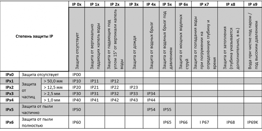

Розетка должна быть не ниже IP44, к примеру

IPx1.
Здравый смысл и ГОСТ Р 50571.7.701-2013 Электроустановки низковольтные. Часть 7-701: Требования к специальным установкам или местам расположения. Помещения для ванных и душевых комнат.

Что вы хотите к примеру подключить в зоне 0 через "в зоне 0: IPX7;", а не IPx1. как вы пишите)?

- электрооборудование должно иметь степень защиты по воде не ниже чем:
в зоне 0 - IPХ7;
в зоне 1 - IPX5;
в зоне 2 - IPX4 (IPX5 - в ваннах общего пользования);
в зоне 3 - IPX1 (IPX5 - в ваннах общего пользования);
- в зоне 0 могут использоваться электроприборы напряжением до 12 В, предназначенные для применения в ванне, причем источник питания должен размещаться за пределами этой зоны;
- в зоне 1 могут устанавливаться только водонагреватели;
- в зоне 2 могут устанавливаться водонагреватели и светильники класса защиты 2;
- в зонах 0, 1 и 2 не допускается установка соединительных коробок, распредустройств и устройств управления.

Таким образом, нормальный человек человек не будет в ванной ставить розетки "ниже"  IP 44 за 200 руб. даже вне зон 1 и 2, если дорожит своей  и близких безопасностью и здоровьем).
