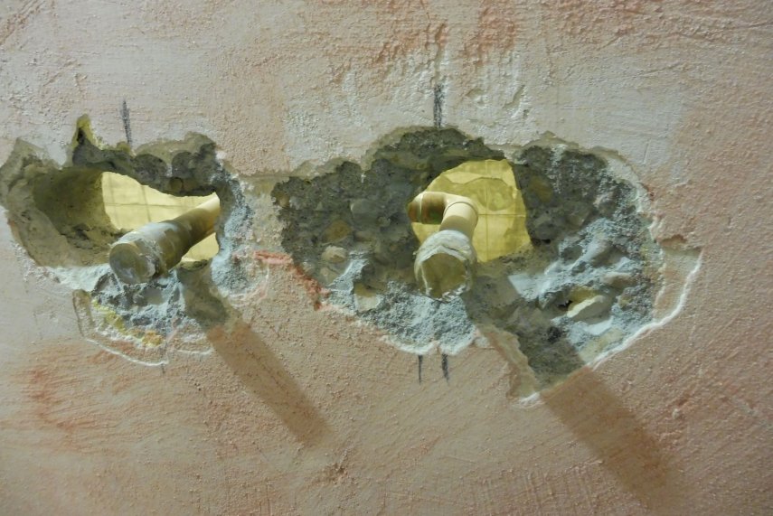

Кладем в ванной плитку.
Из стены выглядывают трубы для смесителя.
На плитке сделали отверстия под эти трубы.
Какого размера надо делать эти дырки?
Насколько шире труб они должны быть?

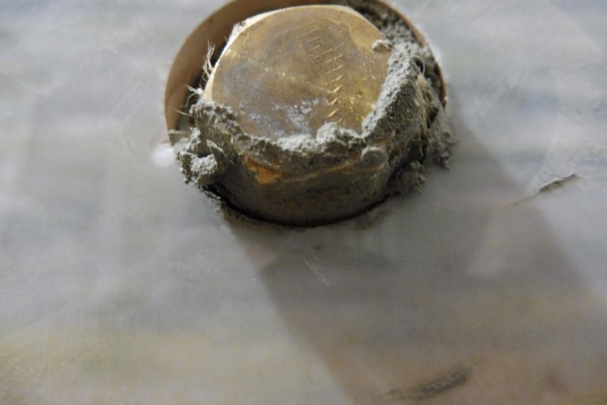

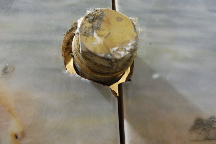

Сейчас получилось так, что нижняя часть трубы касается плитки.
Это видно на фотке.
Можно оставить так? Или лучше расширить дырку вниз?
Просто я опасаюсь, что от давления трубы на плитку, эта плитка может отвалиться.

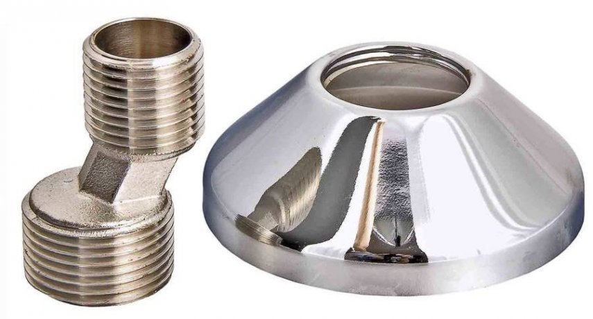

Такого, что бы отражатели закрывали. С учетом смещения смесителя на экцентриках

Ну даже если плитка не отвалится, то край плитки поколется.
Только что, tiger960 сказал:
Ну подточи немного, а саму "дырку" засиликонь
1 час назад, KGB сказал:
Это максимум.

Ну а вообще я выше ответил на вопрос. Можно расширять до тех пор, пока отверстия будут скрываться отражателями. При этом не забывать, что за счет экцентриков отражатели могут двигаться почти на сантиметр.

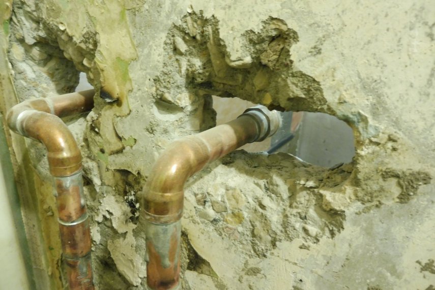

Труба медная.
Идет снаружи стены в туалете, не в штробе, затем через стену в ванну, и там на ней висит смеситель.

У меня не крепятся.
Вот как у меня было до укладки плитки:
30 минут назад, tiger960 сказал:
У меня не крепятся
Ну так закрепите. Пеной хотя бы задуйте эти дырки.
10 часов назад, KGB сказал:
Ну в таком виде не только плитку, трубы сломать можно.
Как надо трубы закрепить?
Чтобы они и сами не сломались и плитка не сломалась.
Обернуть энергофлексом и забросать ротбандом пойдет?
Или другим каким-нибудь способом.
Какой есть хороший способ укрепить трубы?
Запенить и закидать чем угодно - хоть ротбандом, хоть любой другой смесью.
