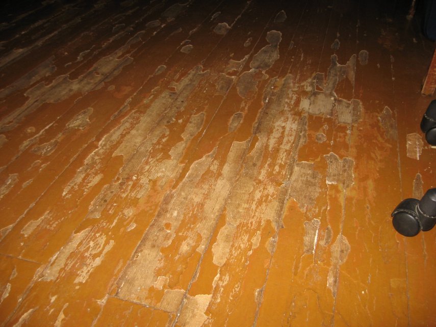

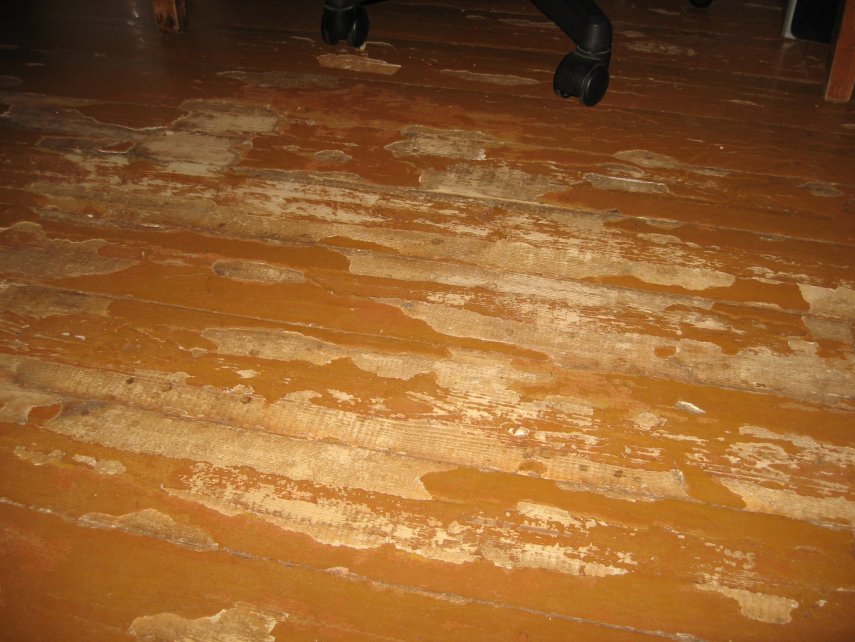

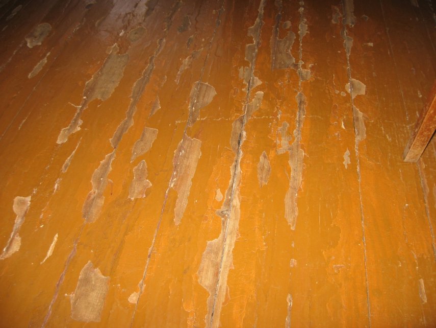

Подскажите, пожалуйста, как можно исправить состояние этого пола. Без замены на линолеум, ламинат, паркет. Спасибо!
Циклевать, и для начало снимать слои краски, химией, феном, наждачкой.

Полностью снять старый слой краски, отшлифовать. Дальше или переложить доски или зашпаклевать щели. Если все таки пол скрипит, я бы переложил его полностью. Покрыть его можете краской, только берите специально для пола краску, она более износостойкая (прослужит дольше). Можете взять краску SADOLIN EPOLAN. Ну или в крайнем случае просто отшлифуйте пол и постелите сверху линолиум.

Добрый день! Такие полы вполне реально привести в порядок. Но дело в том, что на полы, покрытые краской уходит на много больше абразивных материалов и проходиться машинкой нужно больше раз, поэтому цена циклевки выше - от 300 руб за кв. м., при том что циклевка деревянных полов не покрытых краской идет от 160 руб. То, что там щели не беда, их можно зашпатлевать. Вот если доски скрипят, надо смотреть, что можно сделать. Зайдите на любой сайт по паркетным работам и отправьте туда эти фото для составления сметы.
Циклевать, щели либо шпатлевка по деревую, либо пвх с опилками, опять зачистить, покрыть лаком и после снова обработать и потом уже финиш. Трудоемко, но эффект будет. Половицы, которые скрипят, закрепить дополнительно саморезами.
