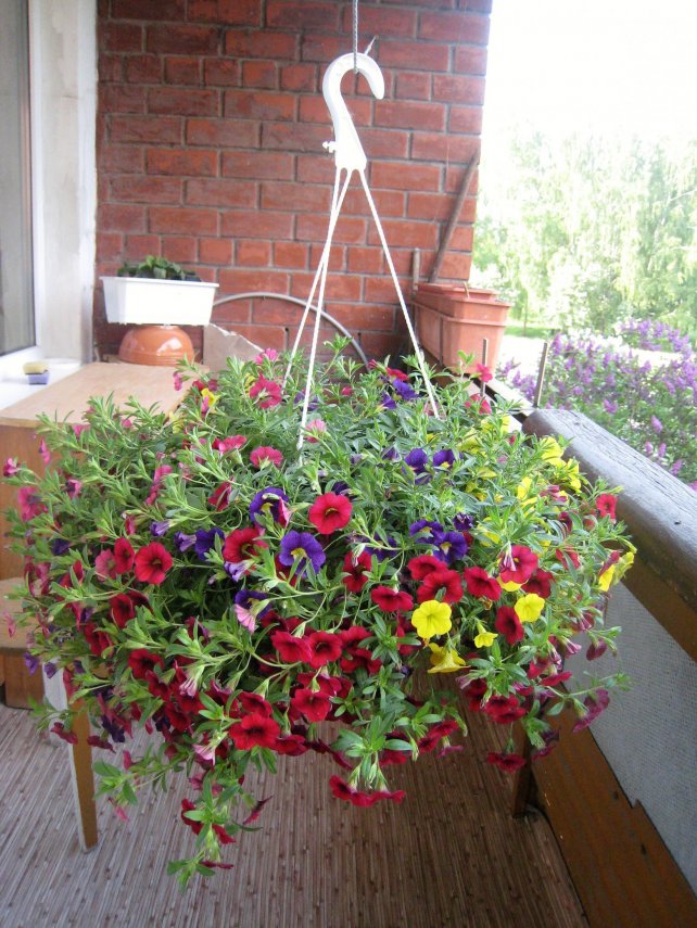

Добрый день. Хочу посоветоваться. Жена купила большое кашпо с цветами весом около 7 кг. Надо его подвесить к потолку на балконе. Причем чтобы он висел примерно метр вниз от потолка. Ну и чтобы это выглядело покрасивше. Как это сделать? Что можно купить или самому изготовить, чтобы это сделать? Прошу совета у мастеров.Какой диаметр и длины нужен дюбель?Чем удлинить подвес и т.д.

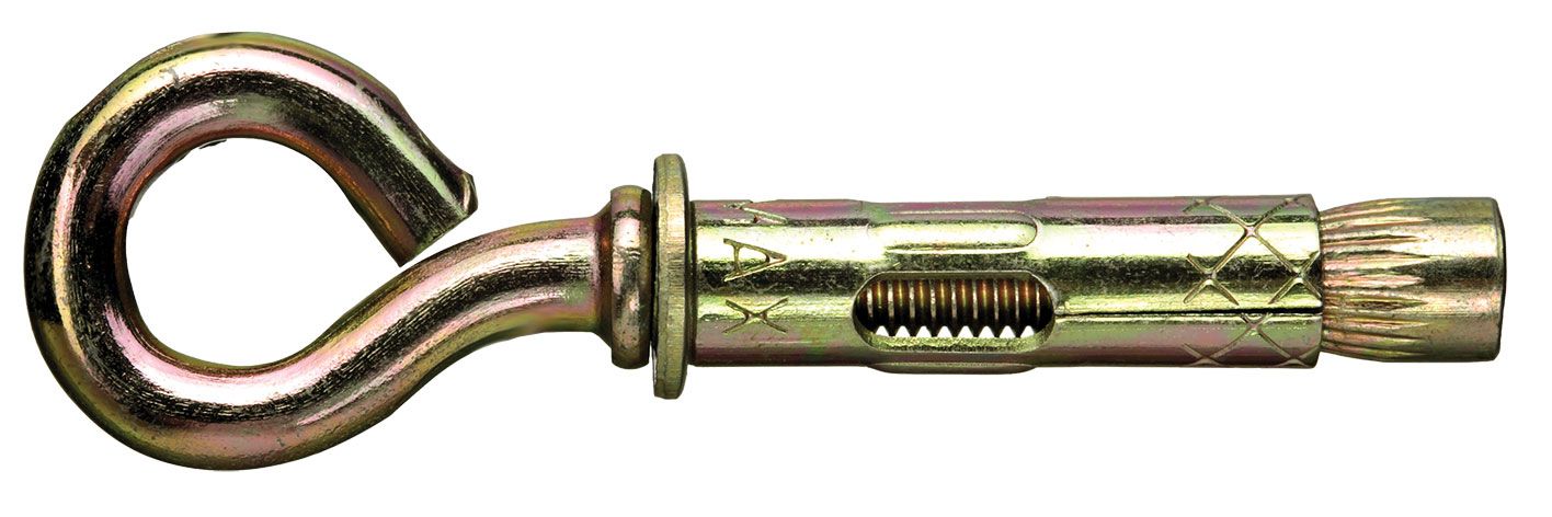

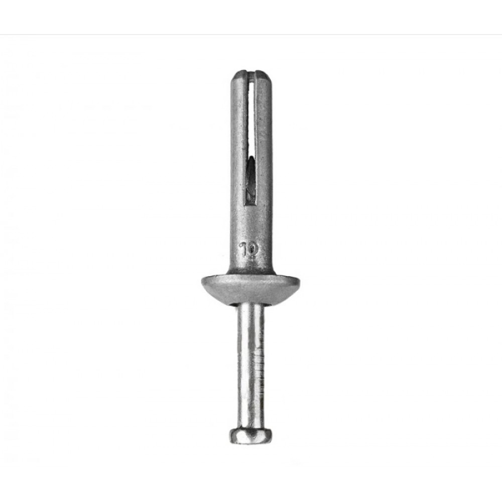

можно прибить пластину с кольцом/крюком.

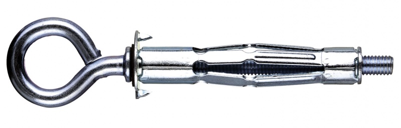

Или 5.jpgесли пустотелая плита,

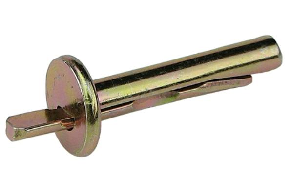

или 1566861_0x0.jpgесли полнотелая,
или ...

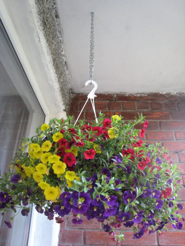

Спасибо. Буду закупать нужные причендалы. Как сделаю пришлю фотку.

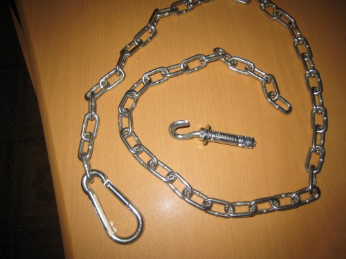

Вот закупил анкер 6Х8Х40,цепь и карабин. Все готово к монтажу. Сверлить надо диаметром 8?
