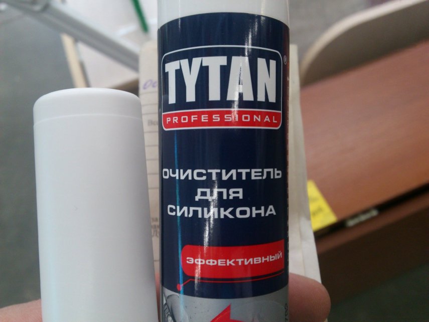

Для силикона тоже есть очистители. Пользовался Соудалом. толстый слой надо срезать как можно тоньше, намазать жидкостью минут на 15-20 и счистить пластиковым шпательком или палочкой. От этой жидкости силикон становиться как бы размягченным и боле-мене податливым, нежели засохшая силиконовая пленка. Толстый слой эта жидкость не берёт, поэтому и надо его срезать как можно лучше, чтобы оставшийся слой был более тонким.
Есть подобная жидкость у Титана, но не пользовался, не знаю как работает.

Для силикона тоже есть очистители. Пользовался Соудалом...
Да, я пользовался такой.
Со стальной ванны отчищал силикон. Вроде нормально.
Только глазурь с плитки она не растворит?

Чот не увидел сразу. Соудаловская ни чего не испортит.  Титан не знаю, вдруг замутнит глазурь. Попробуй на обрезке или где-нидь под ванной. Вобщем то если эмаль на ванне не испортился, тогда и глазури не должно ни чего быть С "глянцевой" плитки и лезвия может хватить, чтобы снять основной слой, а остатки посудной губкой, шершавчиком.
