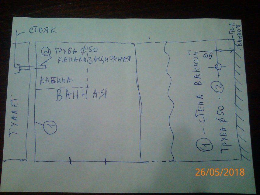

Заранее спасибо всем откликнувшимся. Вопрос для специалистов. Простой. Возможно ли установить душевую кабину в углу ванной при условии, что выход в канализацию находится на высоте 90 мм от пола, без создания пьедестала (с хорошим стоком из поддона воды)? Схема с размером прилагается.
А ещё интересуюсь реальной высотой поддонов, имеющихся в природе. Высотой от нижнего края поддона (предпологаемого пола) до его плоскости (той площадки, на которой будет стоять человек). Или по другому, высота поддона минус его глубина. Эта высота стандартная у всех поддонов или же нет?

sercor - всем и так понятно, что вода самотёком вверх не течёт. Величина от оси горизонтального выпуска сифона до верха поддона величина постоянная и зависит от модели этого сифона. По этому начинаете отсчёт и привязываете 90мм (откуда и куда считаете и что означает эта цифра ?) к середине выпуска сифона плюс разницу до верхней кромки поддона.
1. Спасибо за ответ. Забыл уточнить некоторые детали. Планируется не душевой уголок, а отдельно стоящая полностенная душевая кабина с акриловым поддоном на каркасе с ножками.
2. Спасибо за теорию. То, что вода не будет течь вверх, я и раньше догадывался. Всё таки имеется высшее образование. Вся проблема в отсутствии узкоспециализированных знаний по специальности "Сантехника". А точнее, в отсутствии информации по продуктовой линейке и размерам имеющихся в природе сифонов для душевых поддонов, так как до этого момента не имел дел с душевыми кабинами.
3. Время подошло к покупке кабины, а я не знаю какой высоты поддон брать. Если надо будет сооружать пьедестал, то тогда надо брать низкий поддон, если нет - высокий. В том смысле, что я хочу кабину с низким поддоном, но размер 90 мм от пола это сделать не позволяет. И я согласен на высокий, если возможно будет его подключить к канализации без проблем со стоком. А если нет, то тогда пьедестал. И можно будет купить то, что я хочу.
4. Вопрос более конкретизируемый. Выбор пал на следующий продукт:https://market.yandex.ru/product/10586171/spec?nid=56372&track=char
У неё высота поддона 26 см. А глубина 13 см. 26-13=13 - реальная высота от пола до поверхности поддона. А канализационная труба на высоте 90 мм. Разница 13-9=4 см. Есть ли в природе такой сифон для душевого поддона, который бы вписался в указанные размеры?
