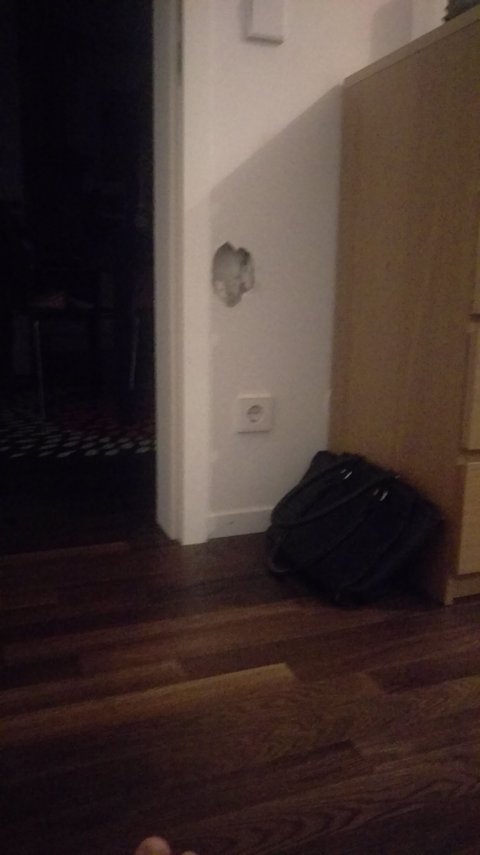

Ребят, ударил пылесосом, оказалась тут стена полая была, вот такая дырка осталась. Подскажите пожалуйста, как можно заделать?
Примерно вот так. Вместо деревяшки могут быть металлические направляющие. А можно просто с обратной стороны полоски ГКЛ приклеить, а на них заплатку.
Может туда картину какую нибудь прикольную повесить?
