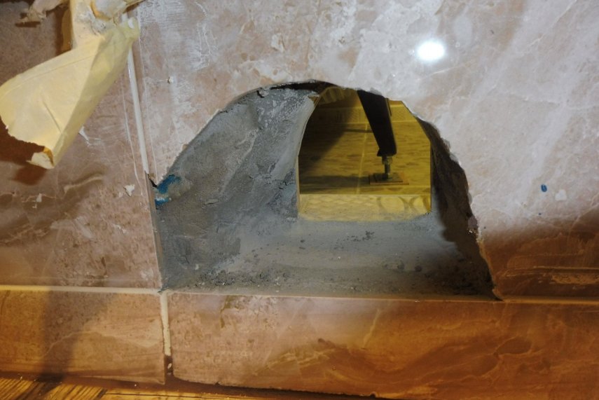

Между туалетом и ванной вот такая дырка для канализационной трубы:
Чем замазать эту дырку изнутри, чтобы получился прочный слой?
Сейчас если тереть в этом месте (например тряпкой или просто пальцем) то постоянно шелушится \ отваливается и песок и какие-то мелкие камушки.
Нужно чтобы этот слой был устойчивый к протиранию и от него не отваливался песок и мусор.
Чем это можно сделать?
Грунтовкой?
Сейчас там внутри помазано плиточным клеем.
отвалить то что отваливается все равно надо, а потом уже можно и грунтовкой. грунтовка может устранить пыльность, но камушки не приклеит.

ОК, это я сделаю: все отобью что отваливается, сверху еще промажу раствором (кстати чем лучше? есть плиточный клей остатки, есть ЦПС, есть гидроизоляция?).
Затем прогрунтую.

а зачем вам так возиться с этой дыркой? нужна красота? если да то запенить вокруг трубы и зашпаклевать (хоть клеем), получится и звукоизоляция и запахоизоляция. а то неудобно будет если гости пришли, кто-то в туалете музыку играет, а другой в ванную руки зашел помыть

4 часа назад, tiger960 сказал:
Затем прогрунтую.
Обычно делают наоборот - сначала грунтуют, а потом замазывают.

Просто сначала надо было вставить трубу, потом замазать все дыры, а потом уже класть плитку, чтобы не было той порнографии, которая будет сейчас и которая вас, видимо, не смущает. Плиточник вам эту дыру зубами, что ли, выгрызал? Ужас просто.
3 часа назад, ptaha сказал:
Да, но мне и верхний слой нужен крепкий и "гладкий".
Поэтому я загрунтую, замажу, а сверху еще раз прогрунтую (для крепкого слоя), а еще сверху покрашу.
Плоскогубцами! Вот такой попался плиточник.
А расхваливает себя как!
Ну кладет плитку он в общем нормально, в легкодоступных местах, на стенах например.
Но вот такие "тонкие" места как эта дырка - делает нехотя и безобразно.
Порнография смущает.
Я почти так сейчас и собираюсь сделать.
Только внутри все-таки дырку укреплю, затем надену изоляцию на трубу (как выше писали), останется небольшое расстояние между дыркой и трубой, и это пространство я заделаю герметиком.

я бы вставил трубу,запенил,подрезал пену и гипсовой штукатуркой промазал а затем покрасил.Хотя в эту дыру надо забить останки того самого плиточника-коронки еще никто не отменял
