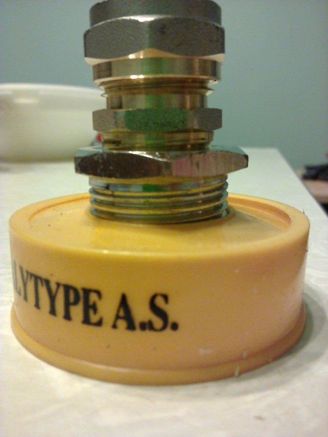

Нужно закрепить в стенке металлической бочки переходник 20-16 вот таким образом:
Для наглядности воткнул в кассету с фумом, только стенка бочки тонкая, там просто отверстие как раз под 20ю резьбу.

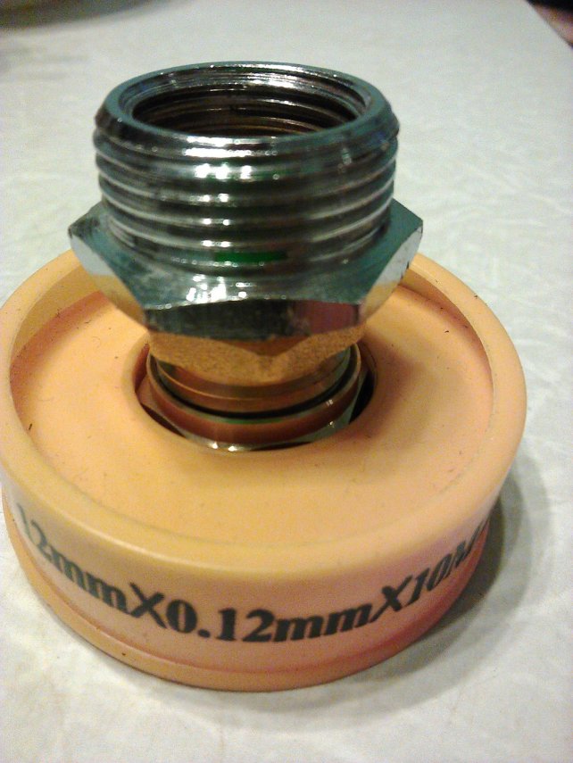

Снизу переходник выглядит так:
Т.е. полка у гайки очень узенькая. Площадь контакта со стенкой бочки маленькая. Думал изначально через резиновую прокладку просто вкрутить в отверстие и попытаться прижать.

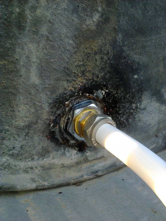

И тут я вспомнил, что я же покупал мс-полимер. Может попытаться закрутить на полимере без всяких прокладок? Будет ли хорошо держать? Давление не ахти-это бочка для летнего душа на 200литров. Внутрь бочки достаточного доступа нет, чтобы можно было рукой залезть и правильный фитинг поставить...
Конечно будет. Я года 4 назад заклеил им ванну на огороде. Там  здоровенная трещина по дну шла. Плюс сливное отверстие заткнул заглушкой от канализационной трубы, но так как диаметры разные, то и тут на мс-ку посадил - держит. В эту ванну воду для полива накачиваем, так что она всегда с водой стоит, греется)
Но тебе ещё проще, кувалдой по стенке долбанул, сделал место подсоединения примерно плоским, и через толстую резину закрутил. Никуда не денется, держать будет)
