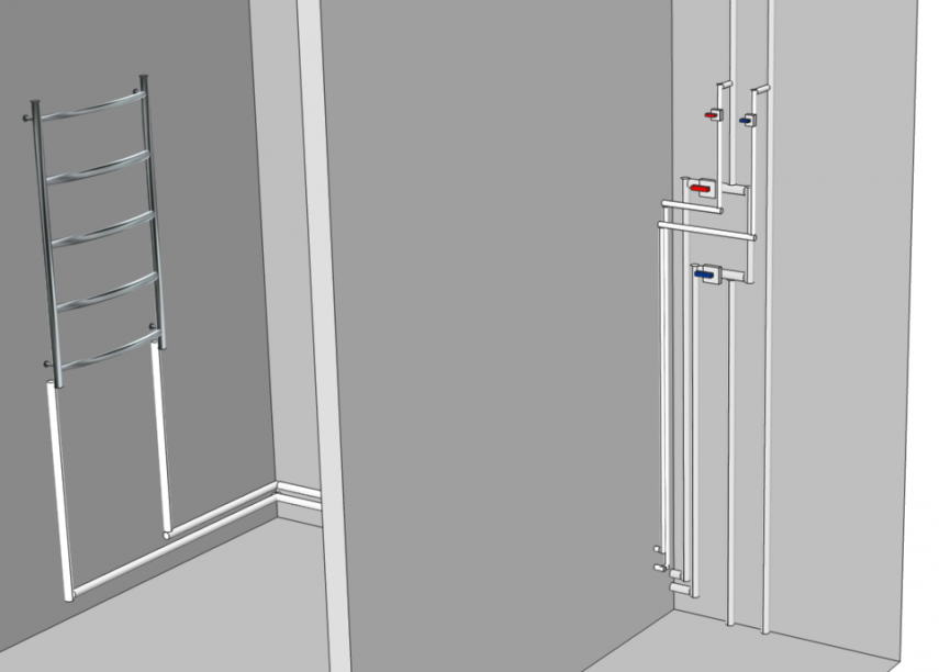

недорисован смеситель и дальнейшие ветки.  трубы загрязнились конкретно.,мыть давлением стояка, вымыть полотенчик.

Дорисовал (кроме стояков отопления - желтые), там выводятся трубы на рукомойник (справа) и душ над ванной (слева). А как мыть? Я под нормальным давлением через трубы ПС и сам ПС прогнал воду, открутив кран маевского, вчера еще раз пробовал - вода уже полностью чистая стала выходить из ПС

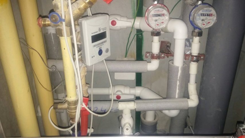

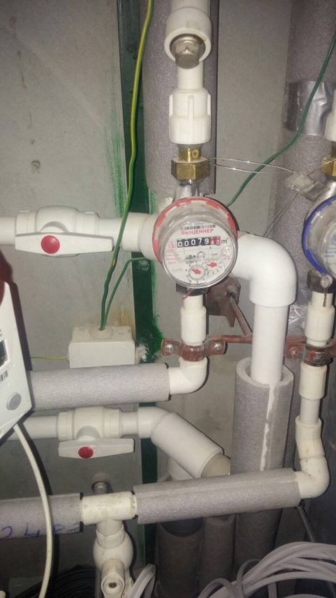

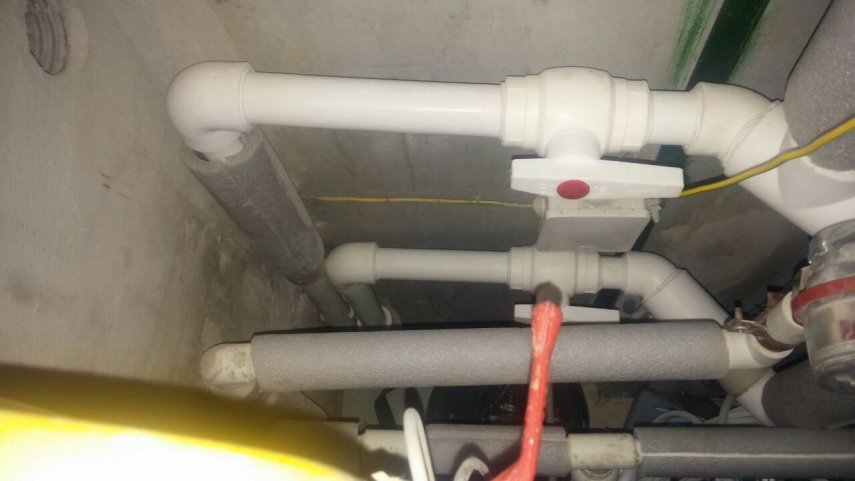

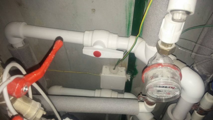

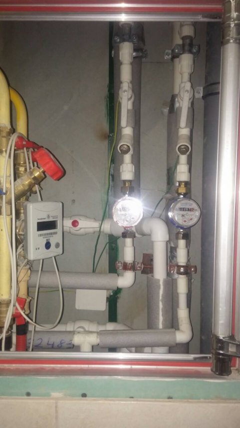

10-ти этажный дом, мы на 6-ом этаже. Серия дома -  152М, стояки из ПП. Подача воды - сверху.

Пардон, уточнил у нашего сантехника падача воды снизу, соответственно на рисунках краны ПС цвета местами поменять нужно.
@Slavas86 - общий диагноз - уменьшилась скорость циркуляции , давление и расход по общедомовому стояку ГВС . Озвучу вероятные причины остановки работы ПС. За счёт хорошей циркуляции и большого расхода верхними этажами до планового отключения ПС хоть и не сильно, но работал по такой варварской схеме и затекание в трассы ПС происходило  , что конечно очень удивительно, он ещё тогда уже не должен был работать. Полагаю, что лишний раз пояснять не надо, что вода всегда движется по пути наименьшего сопротивления и за счёт гравитационного "насоса" . При нижней подаче ей легче пройти напряму снизу наверх через байпасс, чем попасть в далеко расположенный от стояка ПС и двигаясь сначала от стояка вниз, потом вверх в ПС, потом снова вниз, потом снова вверх в стояк.
После планового отключения для профилактических работ и промывки стояков и всей системы водоснабжения, произошёл засор полипропиленового стояка в месте заплавленного перегретого PPR-S соединения, за счёт чего уменьшился проток по стояку ГВС, либо в подвале поменяли насосы на менее мощные , чтобы  уменьшить общий ежемесячный расход тепловой энергии в доме и этим самым значительно сэкономить на коммунальных платежах, чтобы самой Упр. Компании получать ещё большую прибыль.
Грамотные и рабочие схемы подключения ПС при различной подаче воды (сверху или снизу) см.здесь   http://www.sunerzha.com...?news=417380
