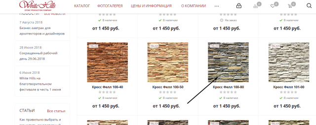

Подготовка стены к поклейке декоративного камня
А в данный момент что на стене нанесено, и из какого материала сама стена
Не важно какой камень, поверхность всегда очищается одинаково. Стену очистить от краски, лака с помощью пескоструйной, шлифовальной обработки или зачисткой металлической щеткой. Если обои,то нужно все слои удалить, а клейстер отмыть теплой водой. Оштукатуренную стену нужно проверить на надежность, заново оштукатурить изъяны и пустоты, после дать стене хорошо просохнуть, обработать акриловой грунтовкой на водной основе с помощью валика или кисти. Вот, в принципе, и вся подготовка.
