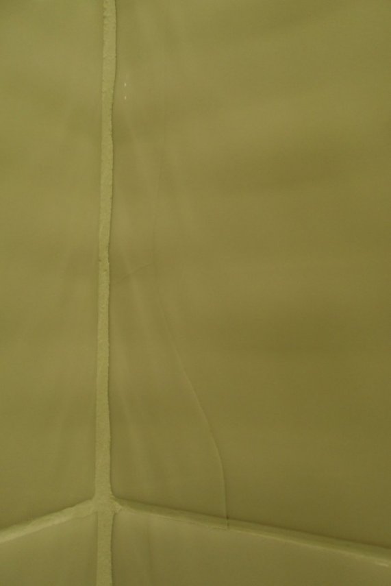

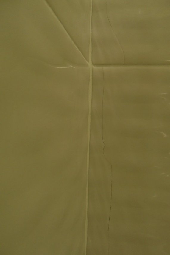

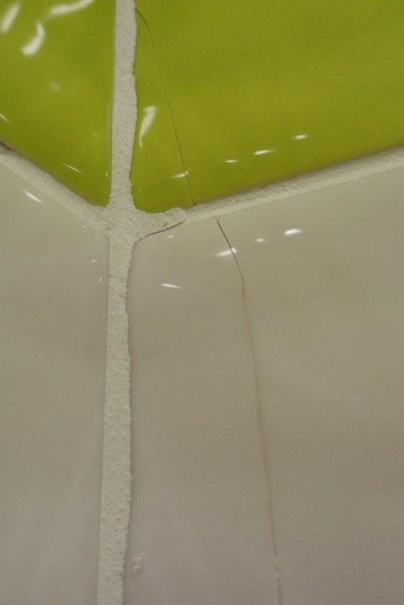

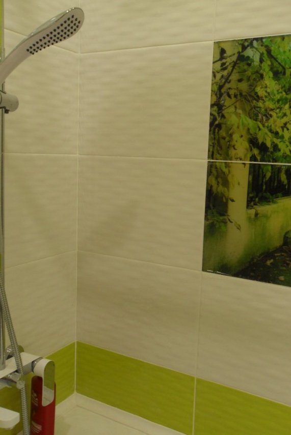

Здравствуйте. Возникла следующая проблема: в углу ванной комнаты, практически вдоль углового шва, по вертикальному ряду плитки пошли трещины. Дому 4 года, плитка была выложена меньше года назад строительной бригадой, они же выравнивали стены. Три месяца назад в этом же углу уже отходила затирка. Стена на которой поврежденная плитка бетон, примыкающая кирпич. В чём может быть причина случившегося?

А причина усадки стен? В том, что дом новый или в неправильной подготовки поверхности, на которую укладывалась плитка?
Дом- многоквартирный или частный? сколько этажей? Да еще: если бы применили эластичный плиточный клей-- возможно удержал бы.
Сложно сказать, не у всех же лопнула плитка. Желательно было бы применить эластичный клей, угол затиркой не проходить а закрыть герметиком. Это что касаемо того что видно, а скрытые работы: штукатурка и тд---это вопрос.
