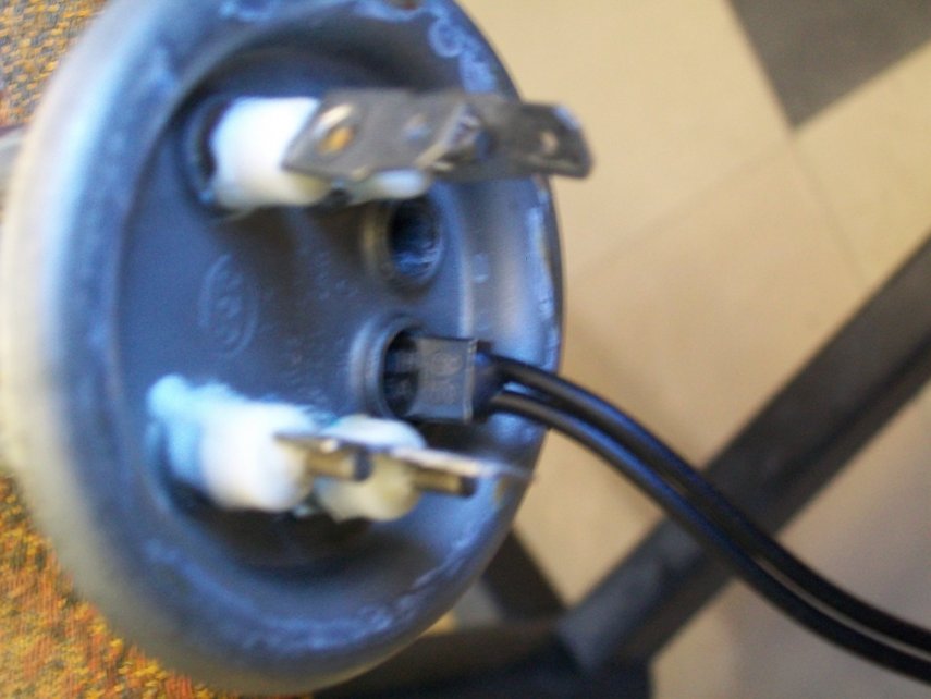

Пользуясь случаем про термозащиту. Сейчас на скорую руку, а подробней чуток позже. Есть такая штучка KSD9700. Это термостат. Выглядит скромно. Будучи маленьким, легко втыкается в трубку термодатчика. Использовать его как регулировочный категорически не рекомендую - у него бешеный гистерезис! Но как защитный он  в самый раз. В китайэкспрессе торгуется за полтинник и дешевле. Шаг в 5 градусов. Ставим на 80, усилив его релюшкой/тиристором и греемся спокойно.
