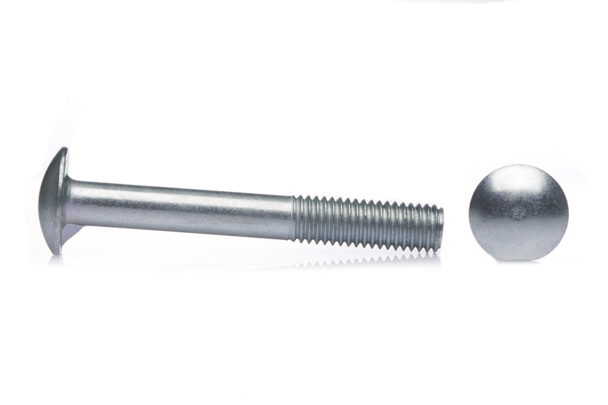

Это может быть что-то типа мебельного болта
и накручивающейся снаружи ручки,
, или
