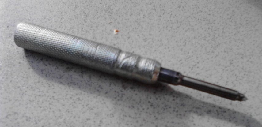

И да поправочка. Игла в распылителе не стучит острым кончиком о корпус распылителя, поэтому даже на убитой форсунке игла будет острой. Игла упирается конусом, посему керн из иглы распылителя тоже не вечен, через какое то время он затупиться. Но как халявный керн вполне пригоден.
Ты всё верно рассуждаешь. Я встречал форсуночные иглы с полусферой на конце. Но для такого числа ударов за время жизни сталь должна быть ударопрочной. Из этого исходил. Были сомнения - мол цементация это, а сердцевина сыромятина. Но вспорол брюхо одной иголке и там внутри тоже свистит крепко замером "на напильник".
У меня есть чертилка из настоящей советской Р18. Случилась она у меня году так в 82-ом. Тогда много инструмента было из этой стали. Уже по бедности перешли на Р6М5. Так вот, чертилка до сих пор служит. Подзатачиваю иногда и дальше рисую.

Я сомневаюсь, что авторы изделия читают ХМ. Идея клепать инструмент из старых форсуночных иголок лежит на поверхности. И клепать начали! И торгуют за 200 рублей. Но мы были первые :)
И наше изделие грамотнее - не покатится по наклонной, длина вразумительная, опять же. И вообще аккуратное по сравнению. Накатка - увеличение стоимости. Смысла в ней никакого.
