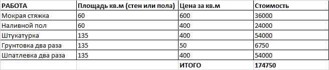

Здравствуйте. Интересовался по ценам на ремонт. В итоге для квартиры 60 кв. м. получились такие цифры за работу. Рабочие вроде бы адекватные, с опытом. Мне кажется, что цена адекватная. А вы что думаете? Это завышенная цена или нормальная ? Ведь в цену входит не только чистая работа, но и подготовительная и.т.д.
Моё мнение. Это что и вся смета?
Мокрая стяжка 600р и потом наливайка 400р. Не указана толщина стяжки. Стяжка может быть тонкослойной, тогда 600р это дофига, чтобы по ней потом лить наливайку. Опять же надо понимать под какой финиш готовится стяжка, ибо за 600р даже толстослойную стяжку можно сделать без наливайки. Попахивает разводиловом на ненужную работу, либо мокрую стяжку льют как получится, а потом пытаются снивелировать наливайкой за счет зака. В итоге вам покажут ровную  или гладкую поверхность без уровней. Обсудите этот вопрос.
Штукатурка и шпаклевка получаются по одной цене. Не указан материал штукатурки, так как цементная и гипсовая это разные трудозатраты и можно оштукатурить визуально, а можно по маякам. Выделено, что шпаклевка на два раза, по моему это и так понятно. Другое дело что шпаклевка отличается под обои или например покраску. Но подвести цену двух слоев шпаклевки под цену штукатурки это просто развод.
Ценник конечно же везде разный и свою работу каждый в праве оценить как считает нужным, но вам просто написали какую то чушь, просто чтобы написать. Но это всего лишь моё мнение.
По самим ценам не скажу, а вот их соотношение вызывает вопросы. Особенно штукатурка и шпаклевка по одной цене. Понятно, что шпаклевать обещают 2 раза, но штукатурка физически тяжелее и дольше.  Не говоря уже об установке маяков (которые вообще часто выносят отдельным - и недешевым! - пунктом.

в санузлы и на кухне можно добавить еще гидроизоляцию, но тут затраты на материал только. Если возьмете гидроизоляцию пола технониколь в рулоне с самоклеящимся слоем, то и сами все приклеите. По ценам, которые вам дали, в принципе более менее адекватно, по крайней мере в рынке.
