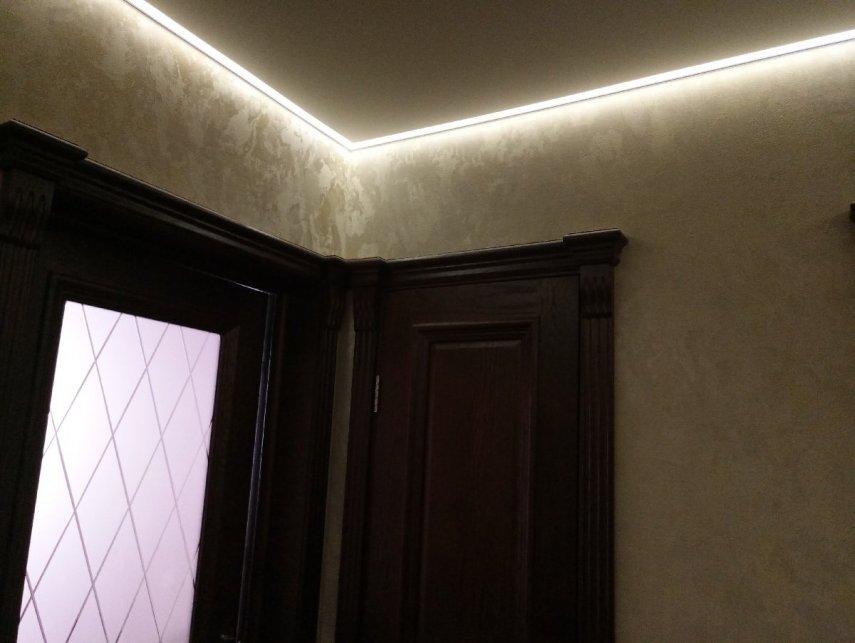

По поводу вставки тут на Ваше усмотрение, обычно если потолок белый то и вставка белая, вставки бывают еще декоративные канаты или вообще сделать световые линии по периметру.
Выбрать галтель с задней стенкой прямой, а не под 45 градусов.
