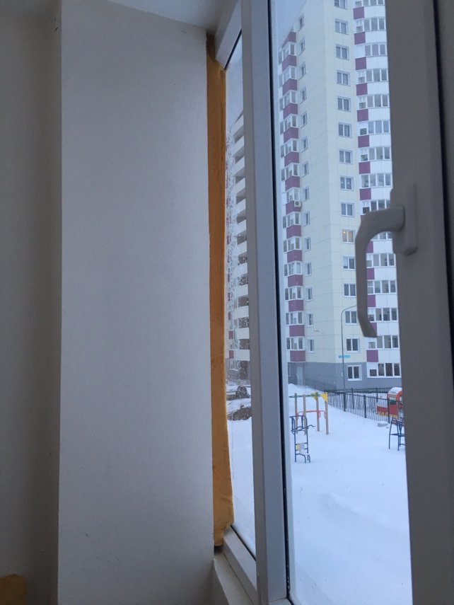

Всем привет!
Ломаю голову, чем заделать щель между стеной и стеклом на лоджии. Лоджия общая с соседом и окно на моей стороне только частью. Дополнительно проблема усугубляется тем, что сосед дико курящий и т.к. у него не заделаны щели на его части лоджии, то когда я открываю балконную дверь, создается дикая тяга и весь его дым моментально затягивается ко мне в квартиру. Сначала просто заткнул щель поролоном, но хватило ненадолго - поролон от солнца усох и герметичность пропала. Вот и думаю, как сделать надолго, герметично, да еще и чтобы с улицы было не дико страшно. Пока придумал к стеклу прижать пластиковую панель, чтобы между ней и стеной уже чем-то заполнять. Но чем? Щель там 7,5 см. Пены уйдет море. Поролон - недолговечен. Пеноплекс? Минвата? Или что-то еще?
1 час назад, Mangol сказал:
Пеноплекс
Можно вырезать под размер полосу ЭППС и пройти щели герметиком.
Но вид будет "не фонтан".
Быть может потом снаружи ещё приклеить полоску из широкого пластикового уголка (напр. для окантовки откосов пластиковых окон).
2 часа назад, bagayama сказал:
... ставим профиль примыкания и шпаклюем вместе с откосом.
22 минуты назад, Manul сказал:
профиль примыкания
Блин, такие слова знает... :)
т.е. есть специальные профиля для стыковки к стеклу внакладку?
А доступ к щели со стороны соседа понадобиться?
14 минуты назад, bagayama сказал:
Не к стеклу, а к профилю. Но в данном случае не вижу препятствий для приклеивания к стеклу ;)
16 минут назад, bagayama сказал:
Проблемы индейцев шерифа не волнуют, тем паче, что шерифа уже достал дым трубок мира.
2 часа назад, Manul сказал:
Проблемы индейцев
Ну тогда всё равно придётся заполнение просвета  под штукатурку чем-то делать.
ЭППС. :)
А, так плюсом с ним!
ОК!
