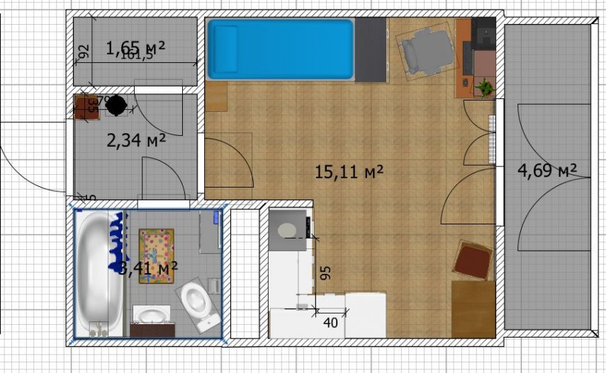

Добрый вечер форумчане!
На днях получил ключи от квартиры-студии, студия сдавалась без возведенных стен и тем более ремонта, в процессе проектирования санузла возникли трудности, говорю сразу, я в этом нуб:)
Возникло два вопроса:
1) Как лучше расположить сантехнику в санузле, с точки зрения технической части (чтобы не было проблем с подключением труб хвс и гвс и чтобы все смывалось без проблем:)). Слышал, что ближе всего к канализации должен стоять унитаз, а что с остальной сантехникой, как далеко ее можно располагать? прикрепил фото из 5 вариантов расположения сантехники, помогите определить самый оптимальный, у учетом того, что написал выше)
2) Как лучше завести трубы хвс и гвс в санузел и провести их к кухне? (кухня будет находиться за коробом канализации и вентиляции).
Заранее спасибо

1 час назад, KGB сказал:
Вариант 1,
Тут еще подумать надо. Есть вариант №3, зеркальный. А ТС может быть левша. Значит, рулончик на стенке удобней слева :)
А если серьёзно, СМ я бы прижал к стенке, где дверь, с другой стороны от от ванны. Это позволительно, если верить пропорциям рисунка.
Если кухня за вентшахтой, я бы навесил дверь другой стороной, а не как нарисовано. Но данных для этого решения недостаточно, поскольку не ясны планы хозяев на угол, где водяной стояк.
И еще я бы рассмотрел вариант размещения ванны с точностью до наоборот: смеситель для ванны с противоположной стороны от рукомойника. Но там возникает длинная труба от сливной дырки, уклон должен соблюдаться, посему это решение может потянуть подъём бортика ванны, что не есть хорошо.
А еще не известно где стояк полотенцесушителя и лучшим может оказаться вариант №6  и даже №7 :)

да, пропорции комнаты и сантехники соблюдены)
если перевесить дверь в санузел ближе к стене где заведены гвс и хвс в квартиру, то дверь в санузел будет распологаться близко к входной двери, что делать не хочется (фото с общим планом студии, прикрепил к сообщению (но он еще не доделан)). Трубы гвс и хвс, располагаются прямо над входной дверью по центру. Может глупый вопрос, но в таком случае вентель (чем перекрывают воду), нужно оставлять в коридоре или можно расположить в санузле (нужно будет тянуть трубы)?

полотенцеусушитель планирую вешать над стиральной машинкой (расположение с.м. вариант 1) и брать электрический, т.е. подвод воды не нужен к нему
2 часа назад, KGB сказал:
Вариант 1, только непонятно, почему унитаз в углом
спасибо, тоже думаю про этот вариант, как наиболее подходящий, но были сомнения по поводу удаления ванны на такое расстояние от канализации
унитаз так расположил чтобы не было неудобств при приземлении на него:) т.к. стиралка рядом, хотя надо будет посмотреть уже со стенами как будет, если место будет достаточно, то можно прямо поставить
