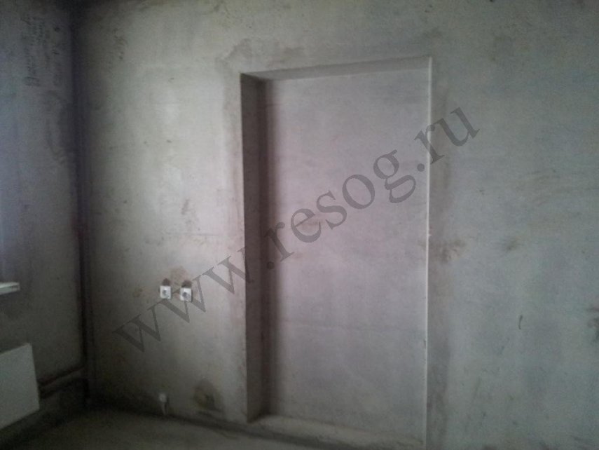

Мужики, помогите советом ) На кухне зашил гипсокартоном проём к соседям на балкон (с их стороны лежит кирпич). Гипсокартон закрепил впритык с полом, зазоры между листами тоже не делал. Потом узнал, что правильно делать отступ от пола, и зазоры между листами. Оставить как есть, или ножом подрезать?
С какой целью зашивали,  как крепили (клеить, на каркас, насквозь в соседский кирпич), планируется ли сверху дополнительная отделка?
Если сверху не капает и снизу нет луж,  то можно оставить. Листы будут гулять в размерах, но без отделки (шпаклевки, покраски или обоев) это гуляние ни на что не повлияет. Ну, разве что в районе саморезов слегка вспучится.

Под отделкой я имел ввиду штукатурку или шпаклёвку, а обои, конечно, будут ) Гулять будет я так понимаю из-за температурного расширения? Сами листы хоть не должны потрескаться?
17 часов назад, Alice Tracy сказал:
Из-за перепадов температуры и влажности.  Тем более на балконе.
Вообще не вижу проблемы чиркнуть ножом сверху и снизу :)
