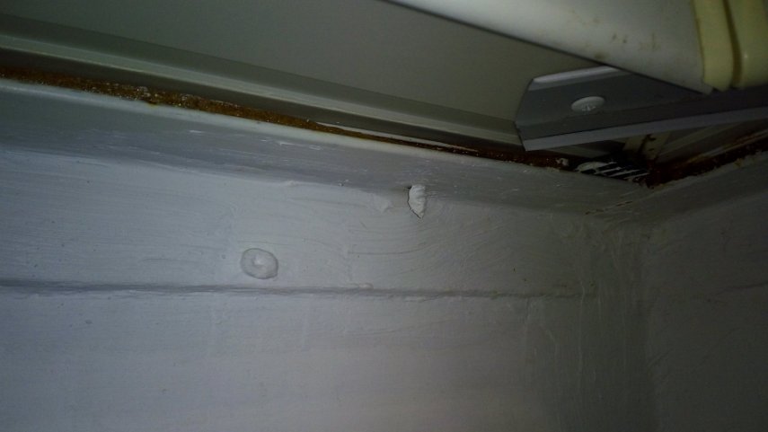

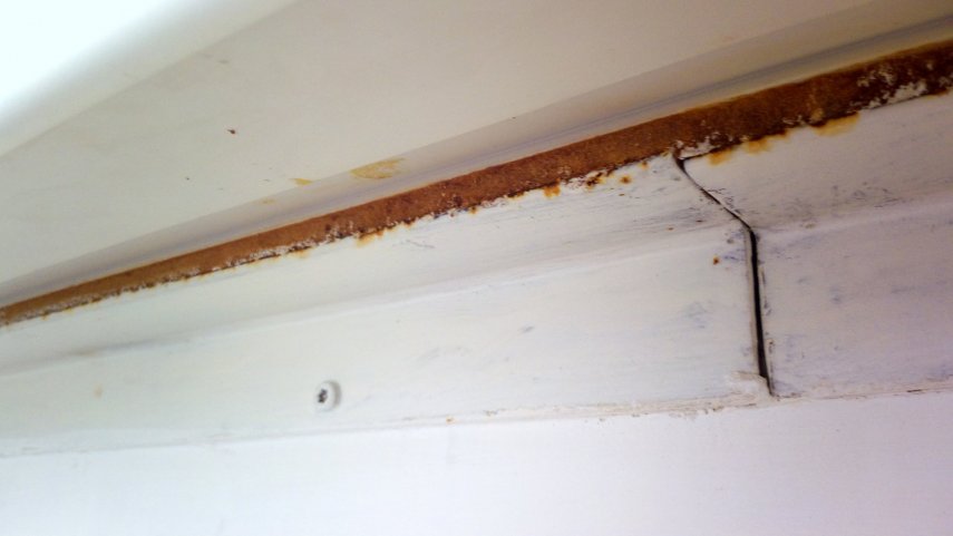

Думаю утеплять стены,потолок пол пенополистиролом и пенофолом,проводить электричество и подключать электрообогреватель. Крепить эппс буду на клей (сухую смесь) и грибки. И вот вопрос. Некоторые конструкции мешают  расположить пенополистирол в плотную к раме остекления(крепление рамы к потолку и лента с битумным клеевым слоем,которая закрывает пену) и к подоконнику( железный уголок,который держит подоконник)1941170004_IMG_20190127_1529391.thumb.jpg.514c785b5dd9ab762c05421416c7a1e7.jpg327482626_IMG_20190127_1528441.thumb.jpg.ebbc1190c1abb6f1b160cdead1fd031d.jpg. Как провернуть эту работу?

Подрежьте в проблемных местах и пройдите пеной.
Подрезать пеноплекс?
Или подрезать пленку с клеем и пену которая под пленкой. А что делать с железными креплениями рамы. Они не дадут приклеить эппс вплотную к потолку...
3 часа назад, Andrumetall2008 сказал:
да. есть другие варианты не повреждая ленту и уголки? идеально все одно не приклеите. Зачем клеить? грибов не хватает?
52 минуты назад, AN63555 сказал:
Я вас понял,но получается советуете утеплять до железных креплений рамы остекления сверху и до железного уголка снизу? А все что не утеплил профигачить пеной?
почему до креплений? на крепления рамы сверху, подрежьте пеноплекс с обратной стороны для лучшего прилегания к потолку.снизу под подоконник подрежьте там где касается железного уголка. Только непонятно , уголок 40мм? а пеноплекс какой толщины? перекроет жел уголок по его ширине?
1 час назад, AN63555 сказал:
Я вас понял! Это отличная идея! А то что пленка заклеивающая пену сверху? С ней что делать? Запенить?
Да. Уголок 40мм. А пеноплекс 50мм.
И вот интересно нужен ли фольгированный пенофол? Сколько смотрю роликов,все говорят,что пенополистирол не пропускает пар и что в этом бутерброде пенофол вообще лишний..
1. ну под пленку 5-7 мм обрежьте пеноплекс и накройте ее, Щели мелкие пропеньте.
2. пенофол ни к чему и работает он не как пароизоляция.

8 часов назад, Andrumetall2008 сказал:
ЭППС является пароизоляцией, аккуратно подрезаете и удаляете край плёнки, зашкуриваете ЭППС ножовкой и клеите на клей-пену
На оконные рамы приклеиваете элементы примыкания с сеткой, они клеятся на фасаде и при утеплении изнутри дома
Приклейка элемента примыкания к оконной раме
8 часов назад, Nadegniy сказал:
C пленкой понятно,а вот с крепежом самой оконной рамы что делать?
6 часов назад, Andrumetall2008 сказал:
Утапливаете крепёж в слое ЭППС, если что приклеиваете по периметру на ЭППС раскладку из второго слоя ЭППС.
