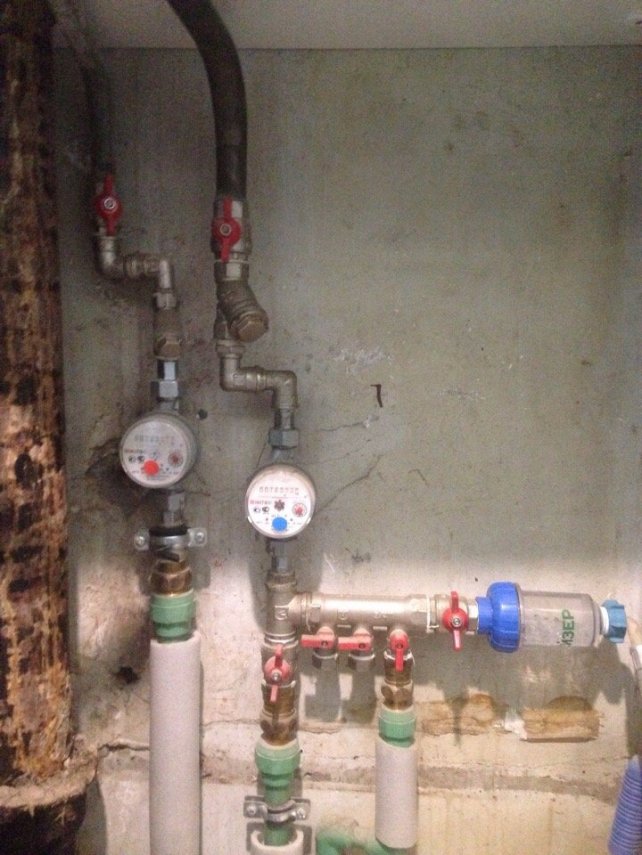

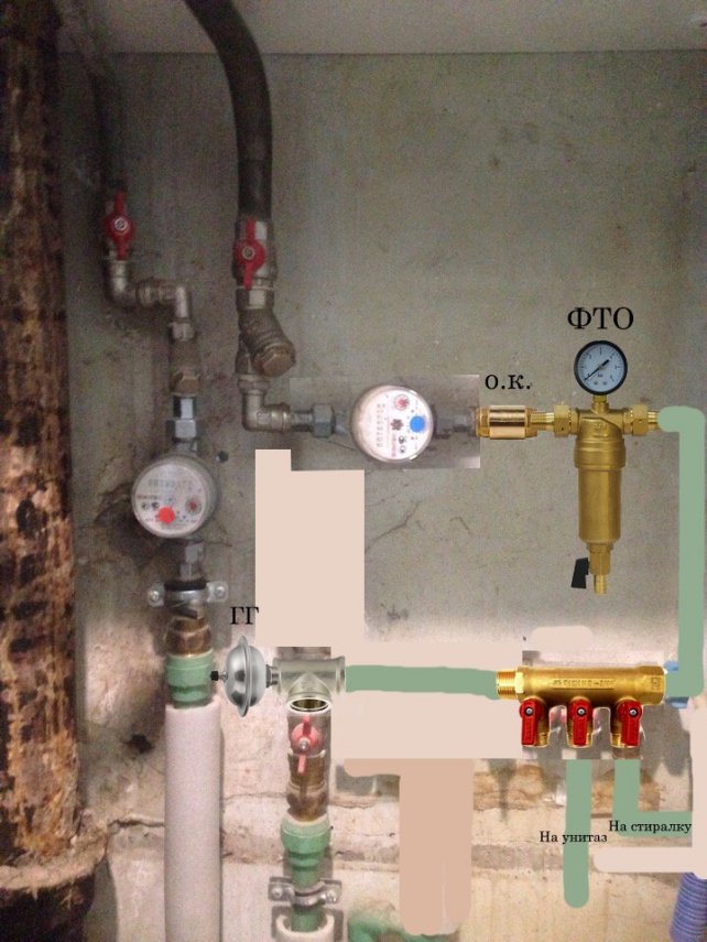

Всех приветствую, живу в корабле 9ти этажном, на 4ом этаже, СПб. Давно еще я делал вот так все по трубам (полипропилен), сейчас хочу нормально сделать, примерно накидал, но есть вопросы. Вы уж извините, я не на столько силен в этом, надеюсь знающие подскажут.
1) нужен ли ОК? Куча всяких споров слышал, так в 2018-19 году так и не понял, необходим он или нет. Прошлый раз счетчики мне опечатывали без ОК.
2) ГГ есть ли смысл его ставить вообще? Кстати ОК не спасает от гидроударов?
3) Холодный стояк надо ли сохранить размер 3/4 или под 1/2 делать? На давление воды не повлияет?
4) я такой "змейкой" трубы веду, нет в этом ничего страшного?
Сейчас счетчики прошли свой ресурс, поверками заниматься не хочу, все новое постараюсь поставить и забыть. Кстати, холодная вода еле идет, чистил фильтр грубой очистки, не помогло, может ли счетчик влиять на это? Спасибо.

1. Зачем нужно устанавливать обратный клапан после счётчиков:
Он спасает от перетока(подмеса) обратно в стояк при включенных встраиваемых смесителях,к примеру - включенный гиг.душ при закрытой лейке,включенный водонагреватель при отсутствии разбора воды , от махинаций с счетчиками-водомерами,переток от значительной разницы в давлении гор. и хол. воды.
Читаем СП 30.13330.2012. Свод правил. Внутренний водопровод и канализация зданий.
7.1.9 Установку обратных клапанов в системах горячего водоснабжения следует предусматривать:
на участках трубопроводов, подающих воду к групповым смесителям;
на циркуляционном трубопроводе перед присоединением его к водонагревателю;
на ответвлениях от обратного трубопровода тепловой сети к терморегулятору;
в узлах подключения квартир после установки счетчиков количества воды.
7.2.9 Счетчики холодной и горячей воды, устанавливаемые в жилых и общественных зданиях, должны иметь устройства формирования электрических импульсов, а также съемные или стационарные датчики электрических импульсов.
Счетчики холодной и горячей воды, устанавливаемые в квартирах, при наличии диспетчерской системы учета водопотребления, должны иметь электронные устройства формирования, считывания и передачи учетной информации, кроме радиопередатчиков.
Допускается использование квартирных счетчиков воды со встроенным обратным клапаном.Для квартирных счетчиков допускается использование дополнительной защиты от манипулирования показаниями счетчиков. Способы защиты разрабатываются организациями, осуществляющими отпуск воды непосредственно абоненту, и согласовываются с органами местного самоуправления.
P/S Обратные клапаны как раз и являются ещё одной дополнительной защитой от манипулирования с показаниями счётчиков и без них могут водомеров не принять в эксплуатацию.
2.  Гаситель гидроударов в квартире в большей степени выполняет роль расширительного бачка при росте давления в статике, при нагреве хол.воды в трубах до комнатной температуры Это происходит в двух случаях - при наличии на вводе ОК либо РД, которые запирают входящий поток за собой и при нагреве хол.воды в трубах с +7 гр. и до комнатной температуры, чаще всего это происходит ночью, давление может вырасти свыше 10кг.
@Кулариэль - вам надо обязательно переваривать сам стальной стояк и квартирную подводку на 1/2" к нему, потому как отводы со временем зарослИ изнутри отложениями, поэтому и расход на хол.воде недостаточный.
@Кулариэль - а почему вы решили и какие есть обоснования, что надо 3/4" а не 1/2" ? У вас многодетная семья или два санузла с ванной и душкабиной ?
@Technik-san а я же понятия не имею как по нормам и как лучше) Пропускная способность лучше - это кто-то писал мне, на счет давления не знаю, вы посоветуете 1/2? лично я считаю, что если в стояке будет нормальное давление, то и воды меньше не будет, а 3/4 или 1/2 разницы нет, ну это я логически так думаю, поправьте меня если ошибаюсь.
