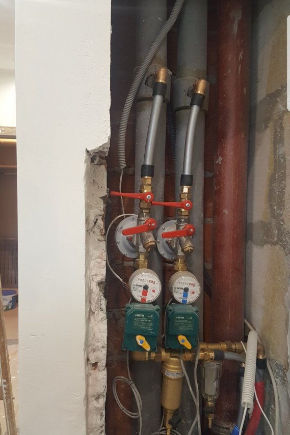

Оцените, пожалуйста решение по переносу перекрываюших кранов (их нужно было опустить ниже, чем они были). Главных 2 вопроса. 1) Насколько решение надежно для эксплуатации. 2) Должна ли согласится с ним Упраляющая Компания? Приемлемо ли оно с точки зрения правил?Screenshot_20190402-233135.thumb.jpg.1ec933370321591cad7791184e558f2f.jpg
@ХочуВсеЗнать - решение в общем и в частности неправильное от переноса с помощью полимерных труб , надо было переваривать стояки и соединять отсекающие краны только стальной трубой, с одним резьбовым соединением для крана. Так же и выбор материала лотерейный и в дальнейшем добавит проблем и хлопот  в обслуживании и эксплуатации.
Спасибо большое! Правильно я понимаю, что наращивание отвода также металлической трубой с помощью резьбового соединения тоже не годится?
@ХочуВсеЗнать - только целой стальной трубой до основного крана. Либо второй вариант, открутить уголок и накрутить на стальной отвод угловой шар.кран Giacomini и за ним сразу Нептун, потом редуктор - фильтр -грязевик - счётчик - обр.клапан- промывной фильтр - коллектор. Но это должен делать мастер, который имеет опыт и навыки монтажа. Вы же не будете задавать вопрос хирургу - хочу вырезать мужу аппендицит, подскажите какие мне купить инструменты, как и чем сделать анестезию перед операцией ))
