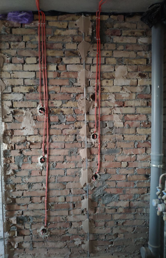

1 минуту назад, Manul сказал:
А проблема в чем? Утопили, заштукатурили и усё. Или такие вредные, что ковырять стену будут? :)
А шпильки со стороны бойлера L-образные?
Стены ковырять никто не будет)
3 минуты назад, Dizeloid сказал:
У мну обыкновенные, а на них накручены гайки с "юбкой"
Только что, Manul сказал:
Идею понял, спасибо) Одна проблема - где взять сверло на 80 см...
@Dizeloid, Манул прав: шпилька  - решение! Только правильная шпилька. А то нам сюда неправильных завезли.
В коридоре сверлишь углубление коронкой для подрозетника. Туда шайбу, гайку, штукатуришь, красишь.
Но такая стенка не может быть п 1/2 кирпича. Обязательно 250 мм минимум. Я тебе зуб даю - 200 мм анкер, d10 мм, 2 штуки выдержит твой бойлер играючи!
Только что, Dizeloid сказал:
Не понял, у вас кирпичная стенка толщиной 80 см? :wow:
Это же вентканал, 40 см. А за ним несущая стена еще 40см)

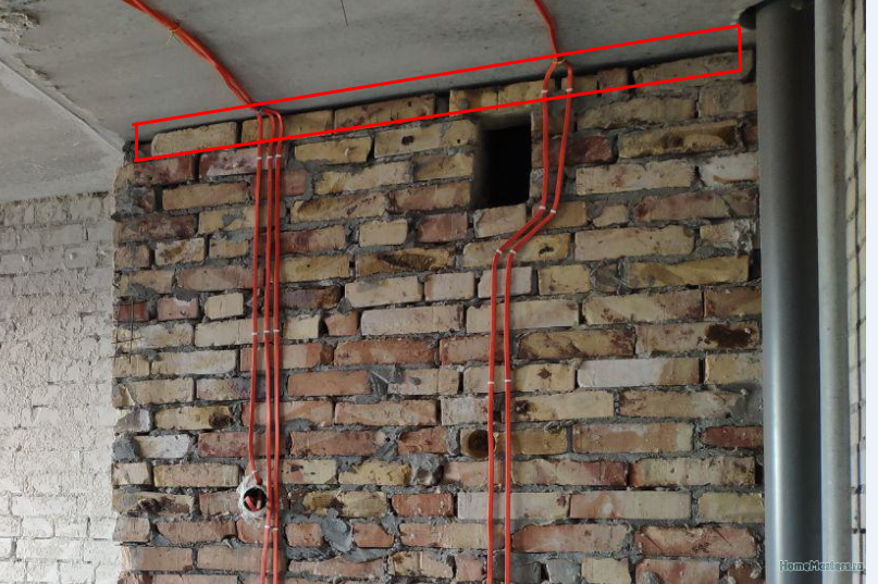

Еще нюанс который я упустил сказать - то что обведено рамкой - примыкание стены и потолка, там вроде как пустота, заштукатурили гипсовой штукатуркой, фактически слабое место. Это может негативно сказаться?

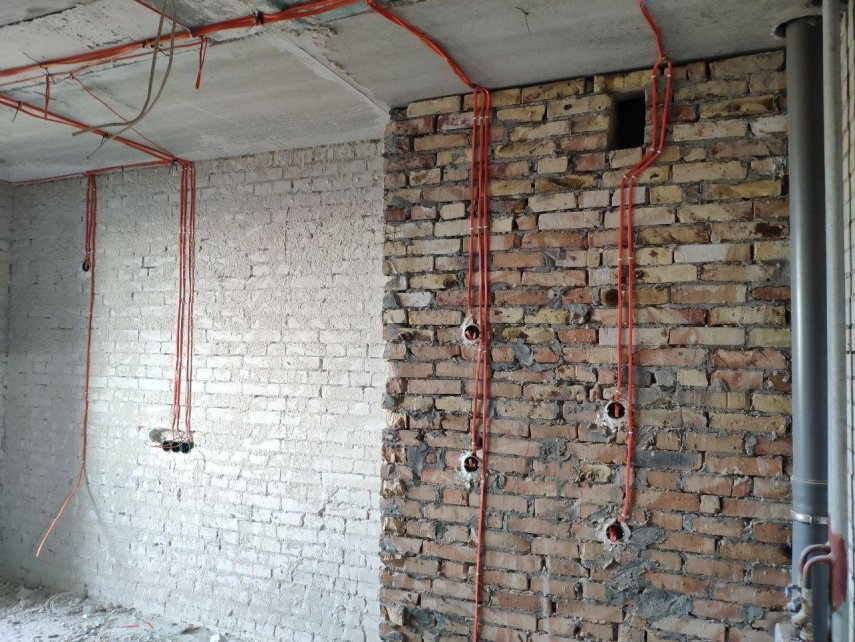

Поговорил с сантехником на счет того что бы вести трубу из кухни (бойлер) в ванну, вышло 7 м. Он предложил сделать это по потолку (будет ГКЛ). Скажите, есть ли минусы у этого решения? У штробления в полах есть очевидные минусы - пыль, шум, вероятность напороться на трубы которые идут к батарее.
Так же не понятно делать рециркуляцию или нет. Из минусов он сказал, что будет постоянный расход электричества за счет того, что будет в трубе падать температура и бойлеру придется все время подогревать воду, это так? Ну и для бойлера это не очень я так понял - постоянно греть.

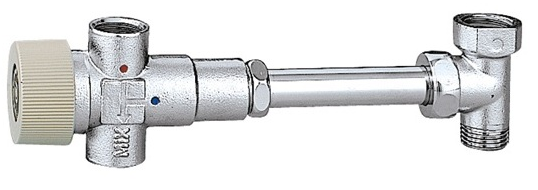

В вашем случае я бы не делал. Рекомендую сразу поставить смеситель-термостат для бойлера.
Устройство не копеечное, но при его использовании вы получаете на выходе из бойлера воду требуемой температуры. Остается только на полную открыть кран горячей воды на смесителе. Без него подмес холодной воды происходит в самом смесителе. После закрытия крана в трубах остается вода максимальной температуры, которая остывает до следующего использования. Т.е., неоправданый расход тепла, и бойлеру приходится нагревать бОльшие объемы воды.

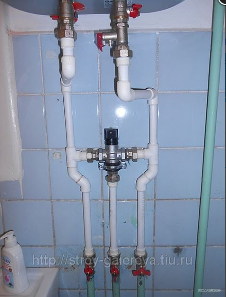

Искал термостат. Вот такой как выше. Но в зоне RU почему-то не находятся. Почему-то всё в зоне UA. Зато в RU дофига других конструкций. Сдаётся мне, в этих термостатах одна и та же колбочка с церезином. Всё точно как у автомобильных термостатов. Когда-то давно приладил колбочку от ВАЗовского  на БМВ-шный термостат. И всё отлично работало!
Это не экономика работает, а хамство торгашей. Себестоимость там копеечная. Ну, и смотри какую хрень раскопал :) ТРЁХТРУБНАЯ система водоснабжения! На любой вкус :)

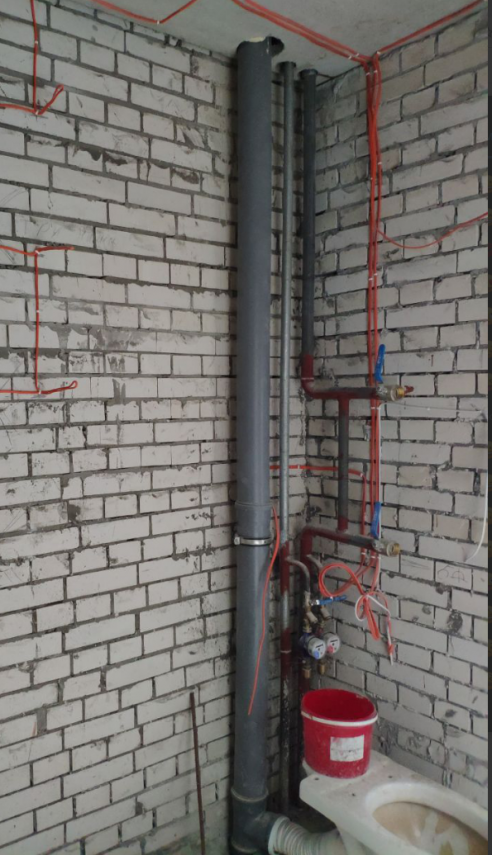

Думаю да. Есть два стояка, один на кухне другой в ванной, они идут через все этажи. Из потолка вышли трубы и в пол ушли.
Screenshot_30.thumb.png.0ec61d4c7cba0109352a0440ea0465a0.pngScreenshot_31.thumb.png.5469efa3e464f52486e6cf734a4b2bd1.png
И четыре счетчика? Бойлер к какому подключать планируете?
Вариант бойлер для ванной, проточник для кухни не рассматриваете?
Ну да, 4 счетчика) Два из которых ГВС крутить не будут так как нет горячей воды.
Вариант с бойлером в ванной не хотелось бы использовать. Бойлер нужно обслуживать, спрятать его не получится так что бы был не на виду. Так что как-то так.
