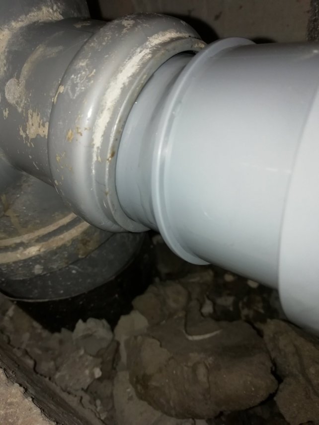

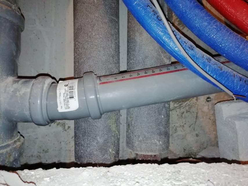

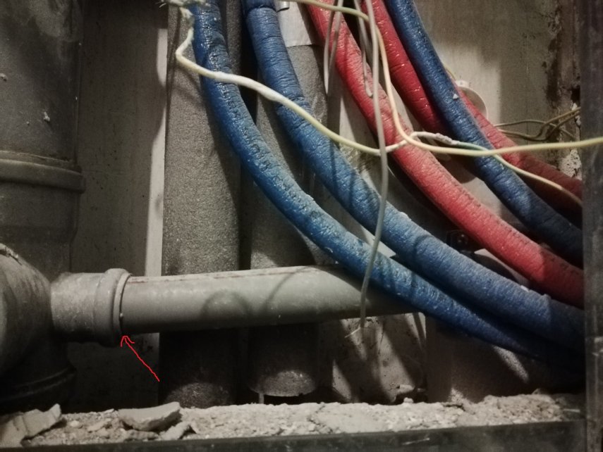

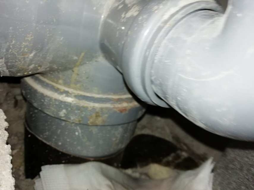

Поднял угол трубы от канализационного стояка (раньше труба шла ровно) и теперь из под низу (где красная стрелка) собирается по капле.
Причина того, что я поднял - вода с верхних этажей попадает в трубу и остаётся там (в старой трубе были застывшие отложения).
Что можно сделать в таких случаях? Поставить отвод на 15? Вернуть обратно?
Труба заломлена слишком, вот и подтекает. Как минимум посадить на герметик, но не факт, что со временем, находясь в заломе, раструб не лопнет.
Если меняли крестовину, то стоило бы поменять на крестовину с 45*-ными отводами и посадить её пониже. Понимаю, что найти такую не просто, можно было бы хотябы взять крестовину со 110 отводами и заглушкой с эксцентриком или "бутылкой" с эксцентриком подкорректировать высоту 50-ой трубы. Gs-00004126_1.jpg.accd22d387ca7432a5e84b216fe77bf8.jpg

Понял.
Не менял крестовину, такая была от застройщика. Как менять её  представляю, но опускать... не знаю.

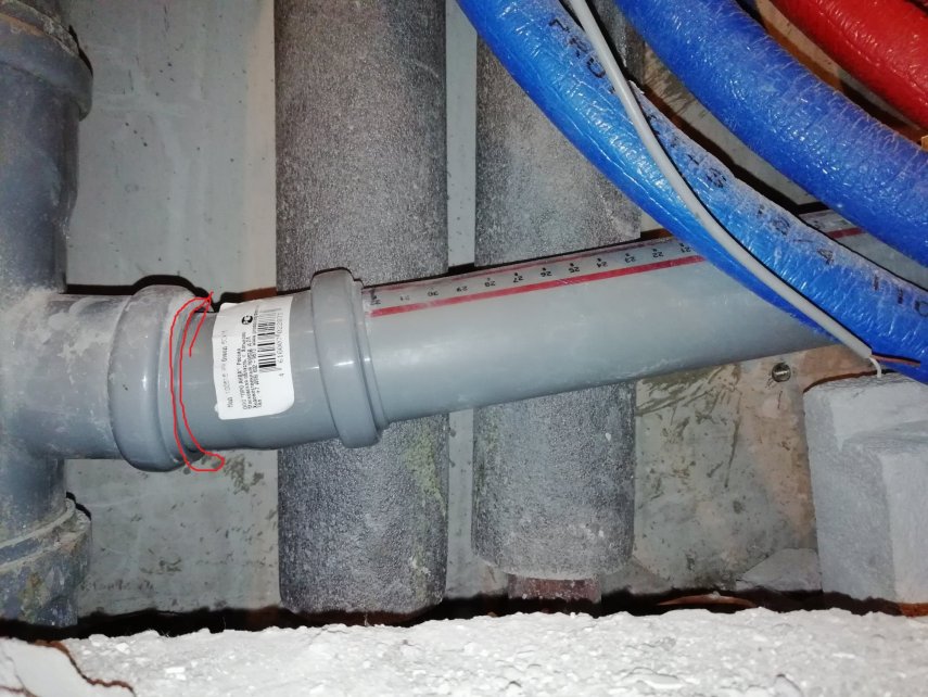

Купил уголок на 15, сделал так. Уклон выше, чем нужно(50 труба). Это не совсем критично? Или лучше оставить прямо?(за 6 лет экспуатации там образовался налёт в трубе, не сказать, что критичный) В крайнем случае сюда можно дотянуться зондом, везде уголки делал 45 градусов, почти по прямой будет душевая кабина.
И ешё - в том тройнике на 110(который слева) - там в месте контакта с трубой 50 должна быть резинка?
Лишним не будет это ещё герметиком замазать?
Резинка внутри раструба должна быть обязательно. Герметик не обязателен, да и не всегда он полезен, труба должна входить с небольшим усилием
Уклон трубы можно подкорректировать двумя уголками по 15*. Либо поставить 30* и в него 15*Понимаете, да? Уголок в уголок вставить, покрутить, найти нужное положение. Уголки не дорогие, не те деньги которые бьют по карману, поэтому можно купить и попробовать лучший вариант.

Я Вас понял - а ничего не будет, если вот этот переходник на 15 крутить? Я идею понял, в принципе могу и один покрутить, но там сверху трубы небольшой зазор появляется. В общем скажите - схема проверенная? Это место будет под гипсокартоном.

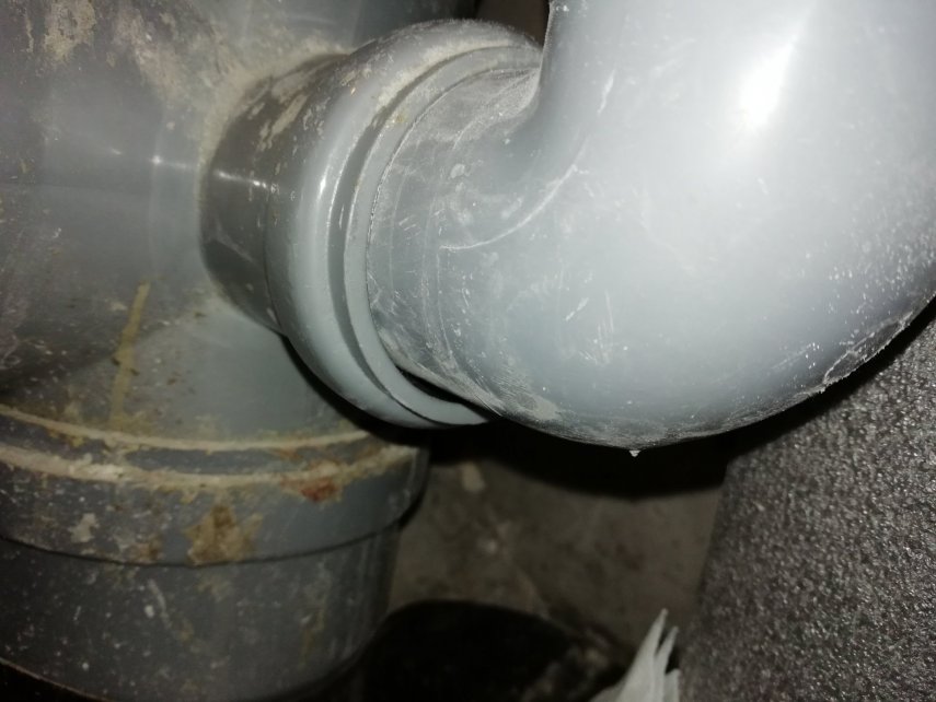

А резинка нормально встала без люфтов и заломов? Не всегда резинки одного производителя хорошо подходят к раструбам другого.
Судя по фотке какой то не здоровый излом. Видите, где труба входит в уголок, там всё ровно и красиво, а где уголок входит в крестовину, прям каклй то слишком большой зазор, т.е. резинка в раструбе так же не равномерно сидит. Раструб на крестовине выглядит конечно немного просторным, видите как отличаются диаметры разных производителей, так же и замененная вами резинка может оказаться чуть меньше или чуть больше, оттого и посадка трубы в раструб может быть слабой. Такое соединение я бы не рискнул зашивать наглухо, попытался бы купить другие уголки или крестовину. Замена крестовины конечно проблемное занятие, но если заменить её на более поавильную, то спать спокойно можно дольше. Ежели просто поиграться уголками и ничего не получиться лучше, тогда уж герметить.

Насколько я могу судить резинка хорошо встала. Когда поставил, пытался пальцем вытащить, не поддалась.
Тройник от НПО "Пластик", по поводу уголка - спасибо за подсказку.Тот, что я купил в магазине рядом - от НПО "Политрон". Я только что взял и подсоединил уголок старой трубы от "Политэк" на 87 градусов, соединение сидит лучше. Однако внизу всё равно есть зазорчик. На втором фото я немножко опустил трубу, она сверху немного наклонилась, не знаю, правильно ли. Лучше на втором фото, чем на первом?
Тогда я сейчас поеду за уголком на 15 градусов от "Политэка", думаю, что будет получше сидеть в любом случае, чем этот Политрон.

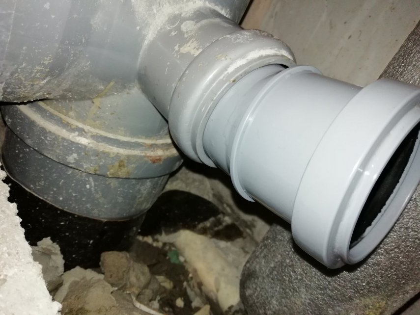

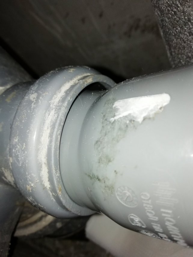

И что я хочу сказать - только что смывали сверху и на месте резинки и переходника скапливается вода(внутри трубы и мокро становится снаружи трубы снизу). Наверное, поэтому там и протекает. Я удивлён, что старая резинка продержалась 6 лет без серьёзных протечек. В общем даже не знаю что и делать. Допустим, если я и найду тройник с выходом 15 градусов на 15 трубу, как мне его менять? Там же трубы и сверху и снизу забетонированы. У меня ощущение, что лучше оставить так, ведь  6 лет как-то жил без протечек.
По поводу резинки - только что вытаскивал уголок, оранжевый пластмассовый круг не был на своём месте и согнулся. Резинка стояла нормально. Поставил старую.

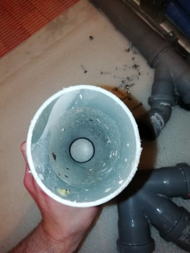

Ещё вопрос - труба, которую поставил я сразу под наклоном, она стала овальной - еле вытащил её из уголка. Такую можно использовать или лучше новую?

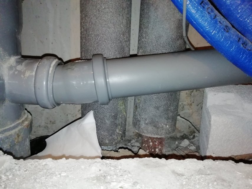

Вот, сделал. Лучше же?
Не знаю как понять, вышло ли пластмассовое кольцо из резинки, когда я воткнул в него трубу(трубу обильно смазал жидким мылом перед этим). Если оно и вышло, это критично?IMG_20190525_141254.thumb.jpg.28a6026bd8fde8a3db0e228a93dc9dfc.jpgIMG_20190525_141248.thumb.jpg.086e69ae53aa7b29031bc7bff2143e8f.jpg

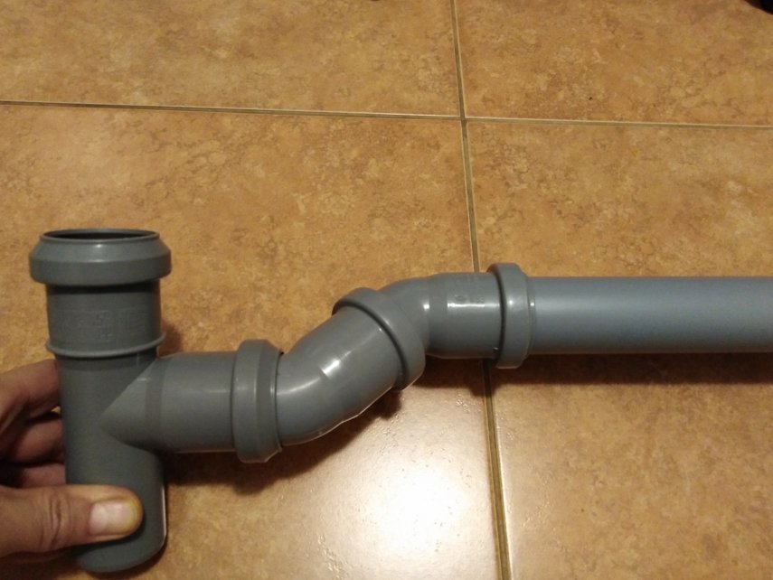

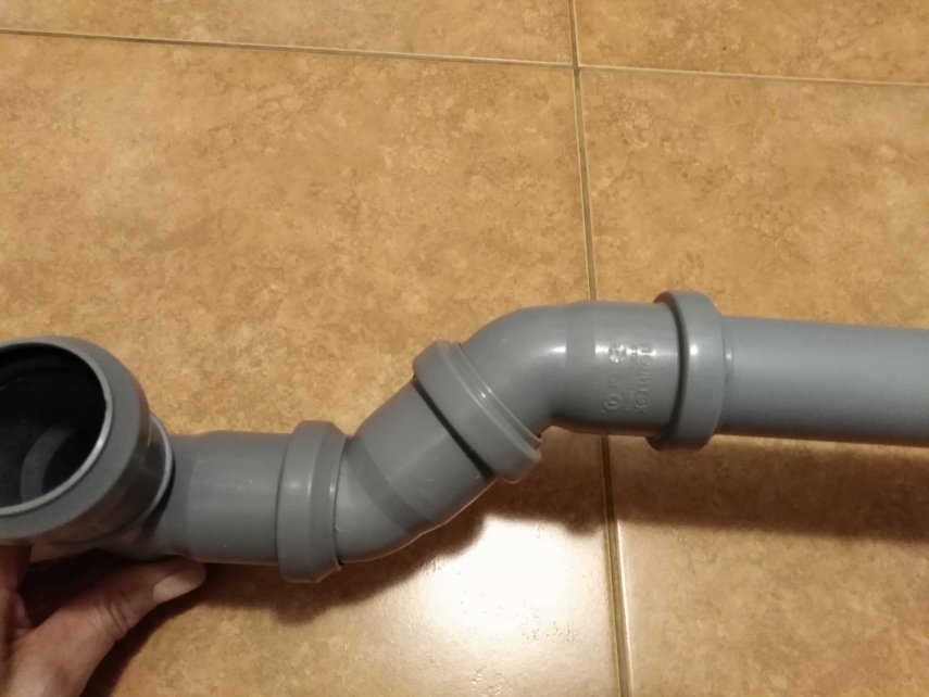

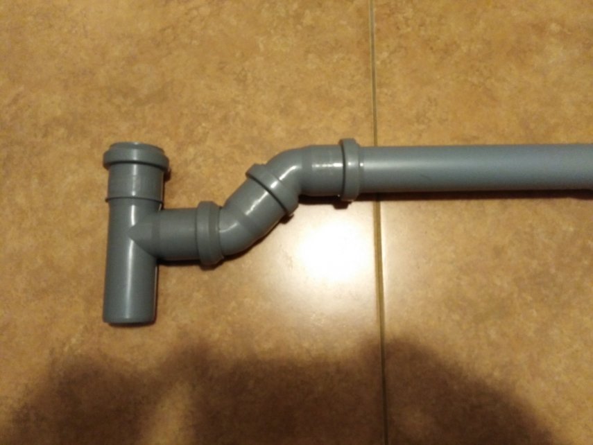

У меня нет под рукой 15* уголков, попытаюсь показать на 45-тых. Про то что стоит попытаться двумя уголками подкорректировать уклон и отцентровку по раструбам.
К примеру ваш стояк(тройник), в него втыкаем два уголка и далее труба. IMG_20190525_211247.thumb.jpg.ac6f1c0b07cb58c1e7f6d3982a9dbc12.jpg
Уголки можно покрутить и выбрать более подходящее положениеIMG_20190525_211209.thumb.jpg.d09f7bb52005a55e382dd863655f5532.jpgIMG_20190525_211103.thumb.jpg.e2fcca15382b3df3416dbc7ce346e752.jpg
Тут, да возможно смещение с первоначальной оси, но это решается либо штроблением, либо дальнейшей корректировкой труб и уголков.

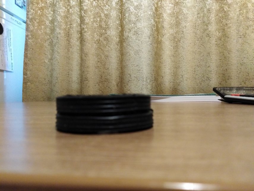

Вот пример резинок разных производителей. Разница видна на глаз, это от 40 - ой трубы. От 50-ой разница ещё более заметна. Конечно это не всегда критично, резинка растягивается под напором вставленной трубы, но плотность по седлу раструба может быть не очень хорошей и с учётом на старение резины и возможной термической усадки этот миллиметрик может сыграть рольIMG_20190525_184953.thumb.jpg.39148eb5e02020137c893590388ca83a.jpg
29 минут назад, Praudmur сказал:
Вот, сделал. Лучше.
Да вроде лучше.
Если красное кольцо внутри манжеты сильно смущает, выкинь его, не смертельно.
Овальную трубу лучше поменять на круглую. Как она так быстро сплющилась то, вроде же новая? Сама по себе наверно из плохого пропилена сделана.

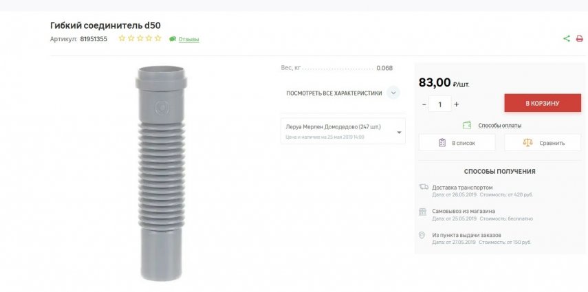

И да, забыл совсем, наверно потому что не использую. Есть гофры, но это не те барахляцкие гофры что идут от сифонов, а конкретная не плохая гофра, с гладкими скруглёнными стенками, засорение там врядли будет. Сделана из того же материала что и трубы. Ну т.е. если надоест играть с уголками и такой вариант устроит то почему бы и нет. Правда цена рублей 300-400.2072862_0.jpg.ad3f1ffa05b7adc9addf246bfb77261f.jpg

Овальная труба - Ostendorf =). Может, перетянул её, стояла так с прошлой пятницы. Поменяю уже на политэк, чтобы участок был от одного производителя.
Такую имеете ввиду?
4 часа назад, pavlik123 сказал:
Да такая. Чот дешевая, я брал какую то дорогую.
